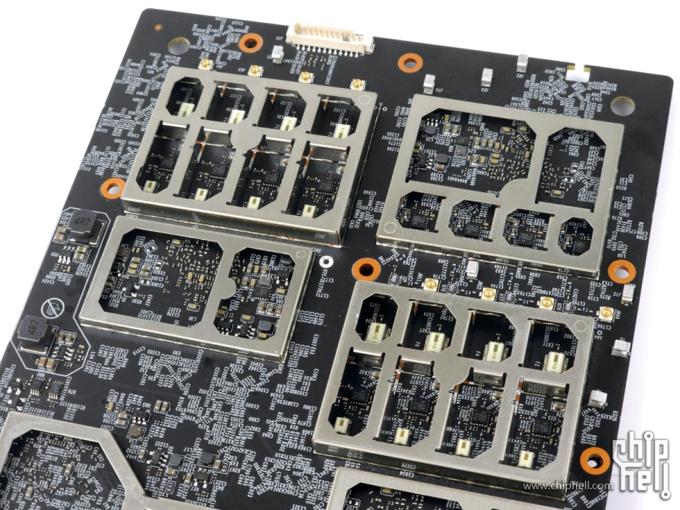

alexander1995 发表于 2024-1-26 23:24
硬件上无6G,和之前的盛世三兄弟不一样
看拆解,射频芯片是支持6G的,硬件应该是支持6G的
TP-LINK 7DR13090
TP-LINK 7DR13090

 楼主| 发表于 2025-2-5 14:31 | 显示全部楼层
fem那边不支持,盛世的fem做了两组,5G1和6G通过芯片切换的

发表于 2025-2-5 14:49 | 显示全部楼层
原来是这样。入了块高通的ncm865可以双5g mlo,也还是能玩的

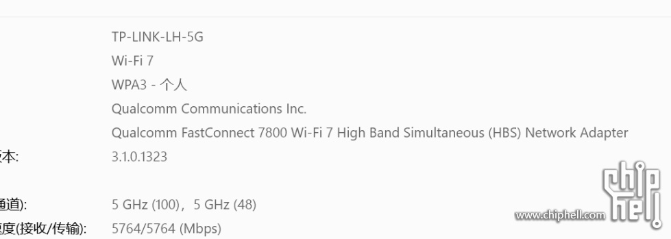

发表于 2025-2-13 14:15 | 显示全部楼层
不要浪费,地区改美洲或者欧洲,5G2信道选100,不一定要100,只要能开启160mhz频宽就可以,这样就有5774 Mbps了
 楼主| 发表于 2025-2-14 13:19 | 显示全部楼层
linhua0574 发表于 2025-2-13 14:15
不要浪费,地区改美洲或者欧洲,5G2信道选100,不一定要100,只要能开启160mhz频宽就可以,这样就有5774 Mb ...
我是为了手机端服务才买的这个,改了手机端就收不到5G2了

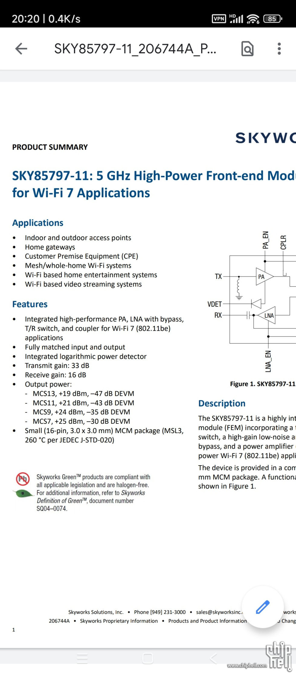

发表于 2025-3-13 19:28 来自手机 | 显示全部楼层
cyberms 发表于 2025-3-13 17:53
fem支持6ghz。tp给我确认过了。等国内开了6ghz,他们就固件放开。
这个机器我拆开看了 fem是  SKY85797-11
硬件上不支持6g    Tp的客服也是半桶水
发表于 2025-3-13 19:29 来自手机 | 显示全部楼层

发表于 2025-3-13 19:42 | 显示全部楼层
硬件上不支持6g    Tp的客服也是半桶水 ...
不是客服,是技术部门。这个东西实际是支持lower 6GHZ的,只是官方列表都没写。
只要2个型号后面会开6GHZ支持一个就是这个,另外一个是7HDAP13000TCS。
发表于 2025-3-13 20:25 来自手机 | 显示全部楼层
只要2个型号后面会开6GH ...
再次确认过了这款pa功放  确实只支持5G   机器我已经拆开过 确认无误就是这一枚功放
发表于 2025-3-13 20:27 | 显示全部楼层
只要2个型号后面会开6GH ...
同时还有一个发现 就是在这个机器上没有发现6G滤波器 这个是6g频段 必须有的

发表于 2025-3-13 21:04 | 显示全部楼层
啵妞妞 发表于 2025-3-13 20:25
再次确认过了这款pa功放  确实只支持5G   机器我已经拆开过 确认无误就是这一枚功放 ...
对,官方没写,但是支持lower 6GHZ,这种情况也不罕见,比如高通X50基带只要你给高通付费就能支持5G SA。
TP技术部门专门给我确认的,只要开了6GHZ就推送。
发表于 2025-3-13 21:05 | 显示全部楼层
啵妞妞 发表于 2025-3-13 20:27
同时还有一个发现 就是在这个机器上没有发现6G滤波器 这个是6g频段 必须有的 ...
你这些问题我都问过了,TP技术部门说不用,都是可以支持lower 6GHZ的,他们设计的时候就测过。
发表于 2025-3-14 15:22 来自手机 | 显示全部楼层
cyberms 发表于 2025-3-13 21:05
你这些问题我都问过了,TP技术部门说不用,都是可以支持lower 6GHZ的,他们设计的时候就测过。 ...
你想知道答案其实很简单 这个图片里的是13090的tplink 海外版本  不光pa的功放型号不一样  而且很明显在两个6g频段都有单独两组不同的6g陶瓷滤波器  这个明显跟国内的13090有天差地别  是问硬件上不支持靠固件才能升级到6g骗鬼呢 不要听他们鬼扯
