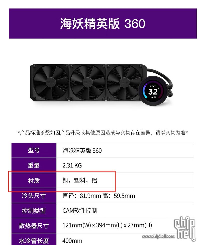

260_ 发表于 2024-1-30 09:55
冷排呢?冷头是纯铜的,冷排一般都是铝的。就算冷排也是铜的是否表面处理过?是镀过其他金属还是做了氧化 ...
市面上的冷排都是黄铜或者紫铜。显卡冷头也是黄铜镀镍,cpu冷头大多也是铜镀镍。哪来的铝

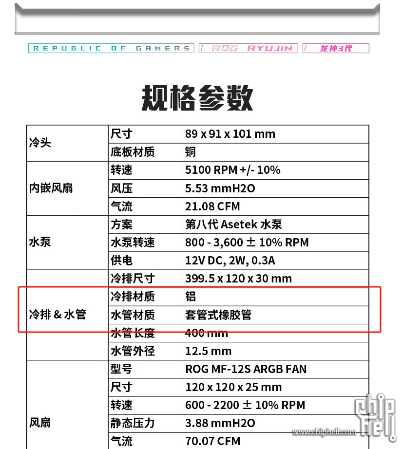

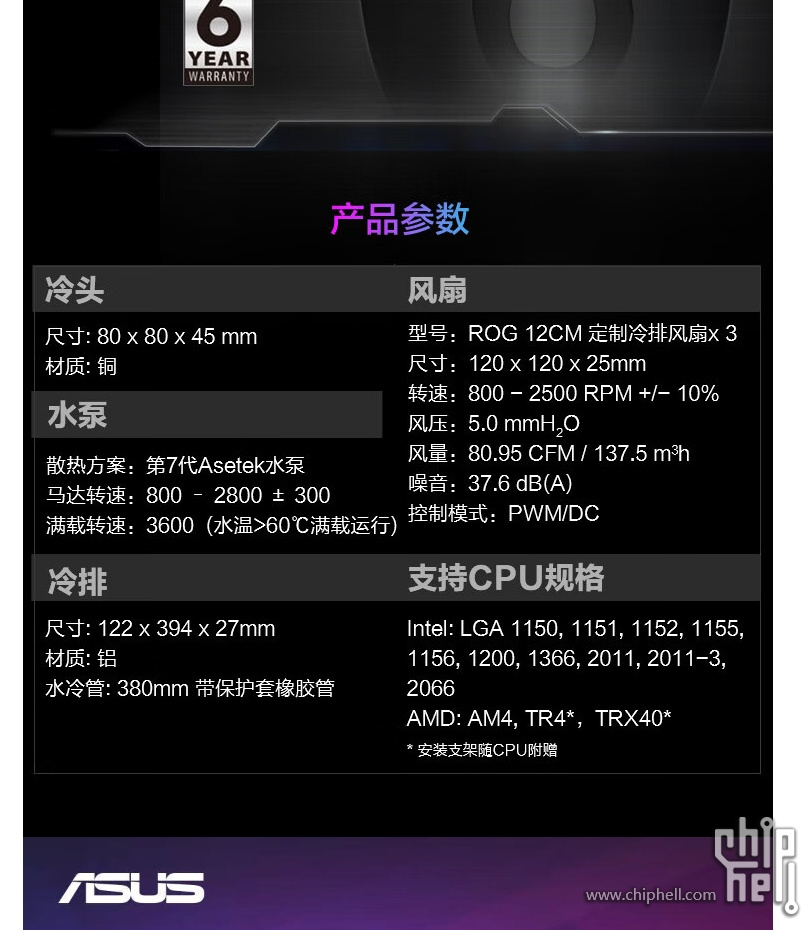

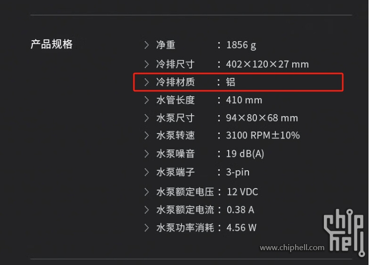

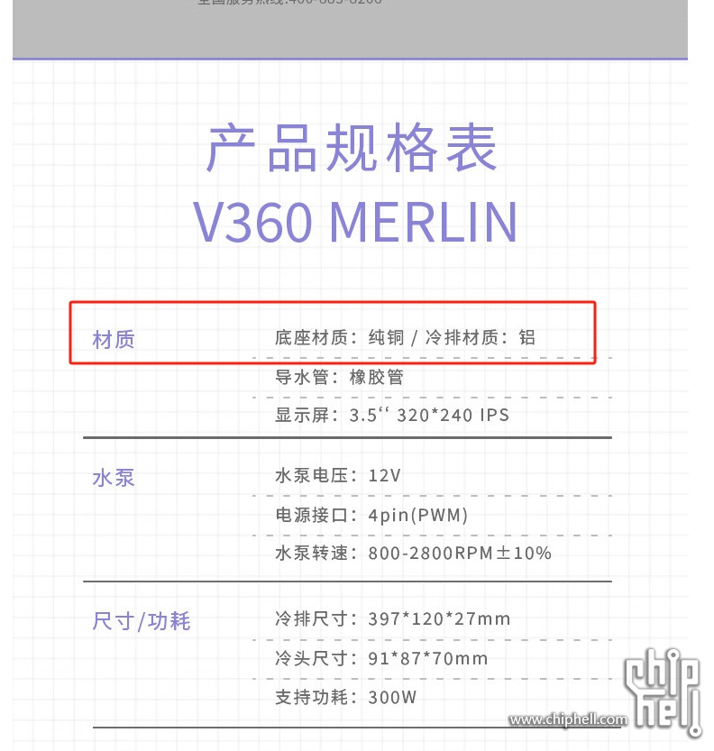

fwh159951 发表于 2024-2-1 23:40
市面上的冷排都是黄铜或者紫铜。显卡冷头也是黄铜镀镍,cpu冷头大多也是铜镀镍。哪来的铝 ...
不是,哥们。你不懂就去查一查,别张口就来。还哪来的铝?天上掉下来的行么?发言之前不求证的啊?
飞龙2
龙神3
瓦尔基里
九州风神
恩杰
你要说分体水铜冷排多那没毛病,市面上可都是铝的。
