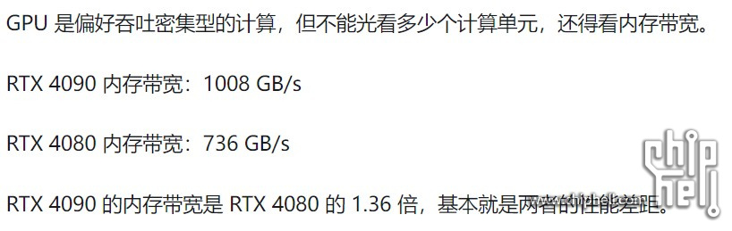

跟这误区平行的,是下图所示的“带宽决定论”,坛子里很多人也是如此认为的。
其实,只需要跑个简单的测试,就可以驳斥这种典型的错误。
下图是全默认的tuf 4090 TSE跑分 19559
我把显存拉1200,带宽由1008.4GB/S提升至1123.6GB/S,提升幅度高达11.4%
可实际的TSE跑分为20061,只比默认的19599提升了2.57%
如果在显存拉1200基础上继续把频率拉200,TSE可以跑20643,比19559总共提升了5.54%。这个提升里频率贡献了2.97%,高于显存频率/带宽2.36%的贡献。

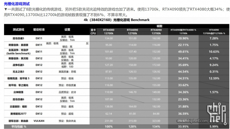

要破除“4090比4080强35%”的误区,只需仔细点,多看几个评测,多看几个游戏。坛子里有个糖熊的网友,其帖子里就有4090对比4080的4K光栅化测试。其中特洛伊的领先幅度高达49.6%。

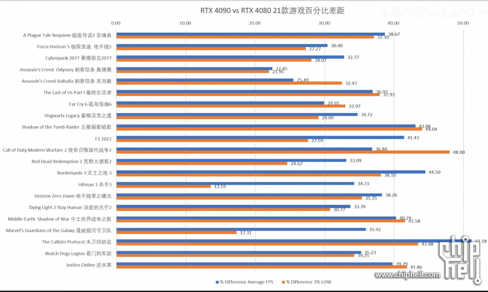

其实已经很明白了,大部分游戏由于各种优化调度的原因,并不能充分发挥4090的真实实力,才造成了4090比4080领先幅度优先的误区。如果水友不认同我的观点,觉得只一款游戏的测试孤证不立,那么多翻翻多搜搜。有位B站水友测了21款游戏,4090平均帧领先超过40%的有五款,其中最高的木卫四达51.1%;Low帧领先超过40%的也有五款,最高的使命召唤现代战争2高达48%。
很明显4090实际性能远超4080至少高达51%,再结合两者规模来看,4090边际效益损失并没有如4080粉丝所说的那么夸张。事实上,4080这种价格垃圾早就该实锤了。至于4080S是否是垃圾,要看这个货色推出后的价格走向了。

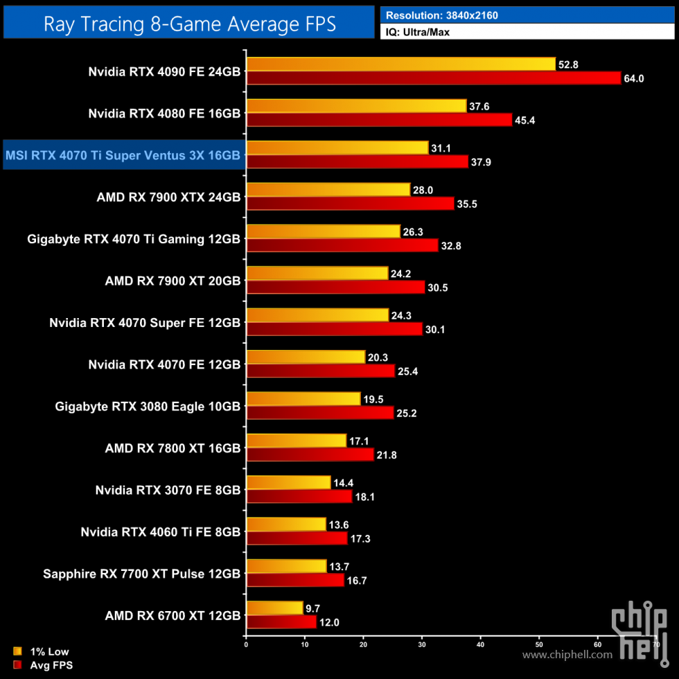

光追帧数只有40的时候可以领先4080 50%
光追帧数60的时候可以领先4080 40%
传统光栅35%也有代价的,就是4090帧数不高于80
也有个别3a游戏跑勉强30%

带宽测试表明,跟显存关系不大。

1,主要问题不在于显存带宽,而是L2砍多了。
2,超显存可以一定程度弥补L2缺口。
