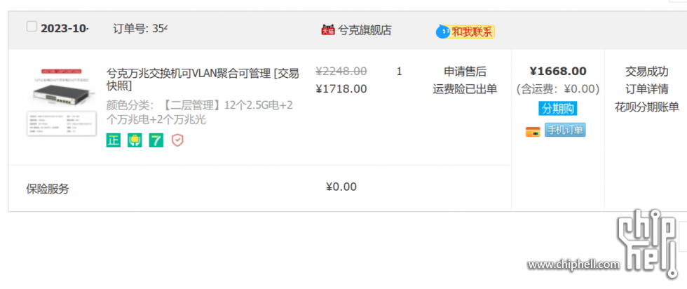

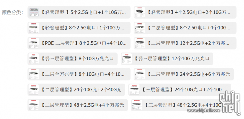

发表于 2024-2-2 15:37 | 显示全部楼层
15959063685 发表于 2024-2-2 14:33
哪有呀 ,有的话就定那个了
是现在普遍都是2口万兆和4个2.5电的
我去年买的:
选择很多的:

 楼主| 发表于 2024-2-2 16:32 | 显示全部楼层
你这个是12口的2.5呀,我是想要8口的 。2.5g设备没那么多,8口都够用了
