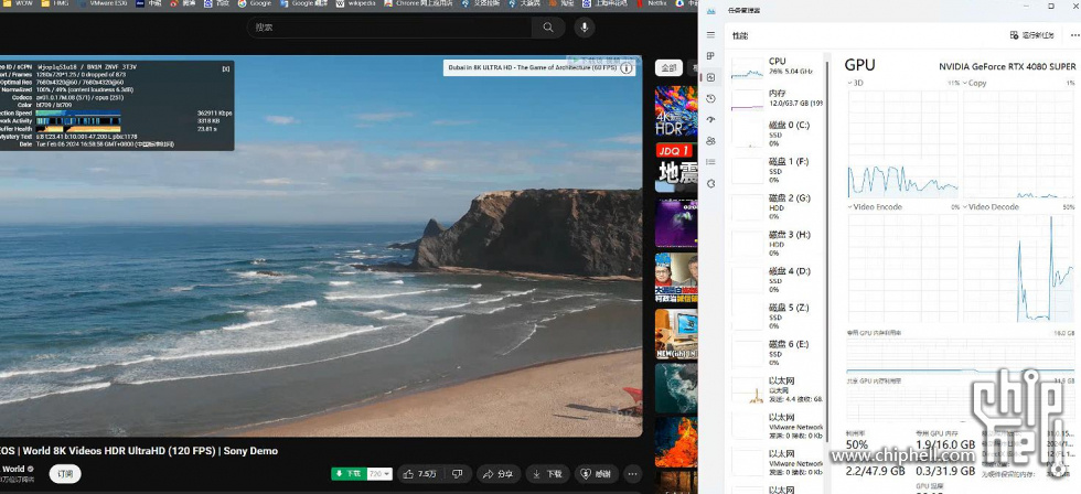

发表于 2024-2-6 16:11 | 显示全部楼层
XiaoFaye 发表于 2024-2-6 15:47
你放这个看看: https://youtu.be/zCLOJ9j1k2Y
反正我的笔记本GTX4060播放起来是卡的。。。。 ...
没问题啊,流畅。

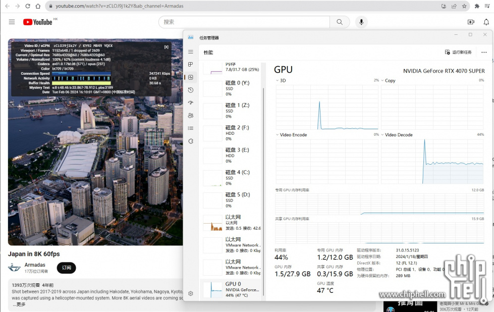

发表于 2024-2-6 16:12 | 显示全部楼层
punk100 发表于 2024-2-6 15:49
说明你的edge默认使用节能模式来运行,可以在显卡上选择高性能使用显卡来运行。 ...
哥 你说是不是这个原因,您的EDGE可以硬解吗
发表于 2024-2-6 16:17 | 显示全部楼层
我试了一下EDGE,也没问题啊,很正常。
发表于 2024-2-6 16:22 | 显示全部楼层
看起来我要重装一下系统了....

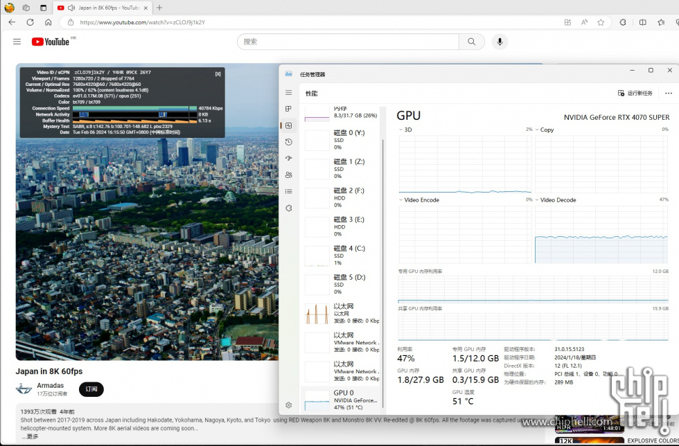

发表于 2024-2-6 16:58 | 显示全部楼层
找到原因了,我曾经改过 edge://flag 里面的参数, 改了一个什么D3D9 什么的,改成默认就好了
发表于 2024-2-6 17:04 | 显示全部楼层
lsy174915864 发表于 2024-2-5 18:06
不买A卡不太了解A卡解码什么水准,4070S反正跑8K AV1硬解,decode占用率不到50%,算杀鸡用牛刀了
GPU和解码器在一起统计吗? 如果一边解码一边3D渲染, 占用率多少? 会超过100%吗?
发表于 2024-2-6 17:11 | 显示全部楼层
8700K 放这个视频直接CPU 100%
发表于 2024-2-6 17:20 来自手机 | 显示全部楼层
netjunegg 发表于 2024-2-6 17:04
GPU和解码器在一起统计吗? 如果一边解码一边3D渲染, 占用率多少? 会超过100%吗? ...
硬解时只有解码器工作,GPU不参与。
