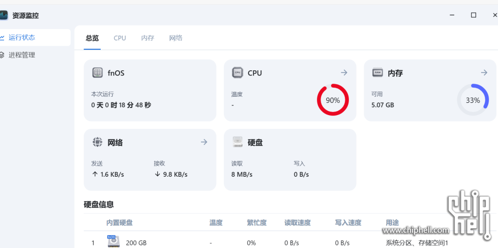

这个惠普老microserver gen8折腾差不多了,我的cpu是e3-1230v2,由于peie16拆分为8+8后占用了该服务器唯一的pcie插槽,想用独显在fnos媒体库硬解4k电影就不可能了,通过fnos媒体库看电影只能利用e3-1230v2软解4k电影了,我是pve平台下装了istoreos虚拟机及fnos虚拟机,软解4k电影太占用cpu资源了,看看在fnos通过媒体库看4k电影时fnos的cpu占用最高高达90%(我的fnos虚拟机我给了4核8线程的cpu性能,也就是给完cpu的能力),刚好能流畅软解4k电影,当然,不是一直都是90%。 软解媒体库4k电影CPU占用.png

这个惠普老microserver gen8折腾差不多了,我的cpu是e3-1230v2,由于peie16拆分为8+8后占用了该服务器唯一 ...
看来折腾得颇有成果,期待更详细的分享过程!
gen8的cpu确实老了一些,软解现在4k影片有些吃力,不过后续基于PLX芯片的AIB拆分卡已经在打样和开发中了,届时可以做到万兆网卡、阵列卡、显卡和NVME四卡合一
