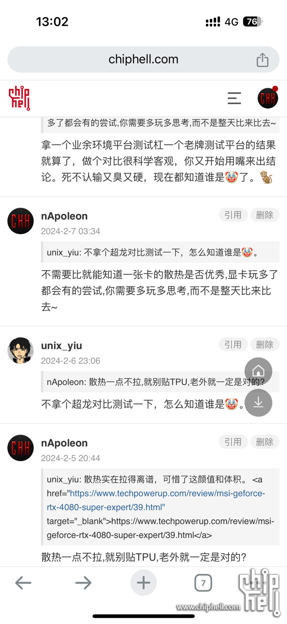

声明,我并没有使用任何特殊权力,该聊天聊天,该骂我也会回骂,该挂舔老外的言论一样也会挂~
他的意思,MSI新的Expert的散热很拉,因为他看了TPU的评测得出的这样结论,说实话TPU的显卡散热CHH一直有人贴,我很早就发现他们的散热平台温度很低,导致会避免一些显卡温度上去后风扇转速呼呼提升的现象,所以我从来都不觉得TPU的显卡评测有CHH自己的更值得参考~

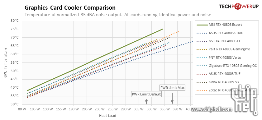

panzerlied 发表于 2024-2-8 10:21
很拉不至于,按照站内测试数据,效率略低于FE,吊装之类的差于FE,这个表现谈不上拉。 ...

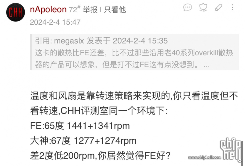

效率我也不同意低于FE啊,GPU核心温度高了没几度,好像是3℃,但风扇转速降低了200rpm,这就是用温度换的静音啊,怎么就成效率低了呢?
GPU核心温度和风扇转速对用户体验而言,肯定风扇转速低更影响体验啊,GPU热点就热点呗,随便热~

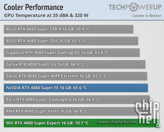

其实tpu还有个同噪音散热表现对比,结论是msi这张卡是他们手里这些4080s里散热表现最差的
另外看了站内几张4080s评测,msi这卡散热表现的确也是最差的,站内评测同为横置方向,fe两个风扇转速高些,比msi的分别高了100和30上下吧,整体并没有200转的差异,但是温度和热点差了有3-4度呢,我觉着把msi的风扇加100转速能不能压下去3-4表示怀疑,结合吊装表现,msi这卡散热最差这结论问题不大呀
