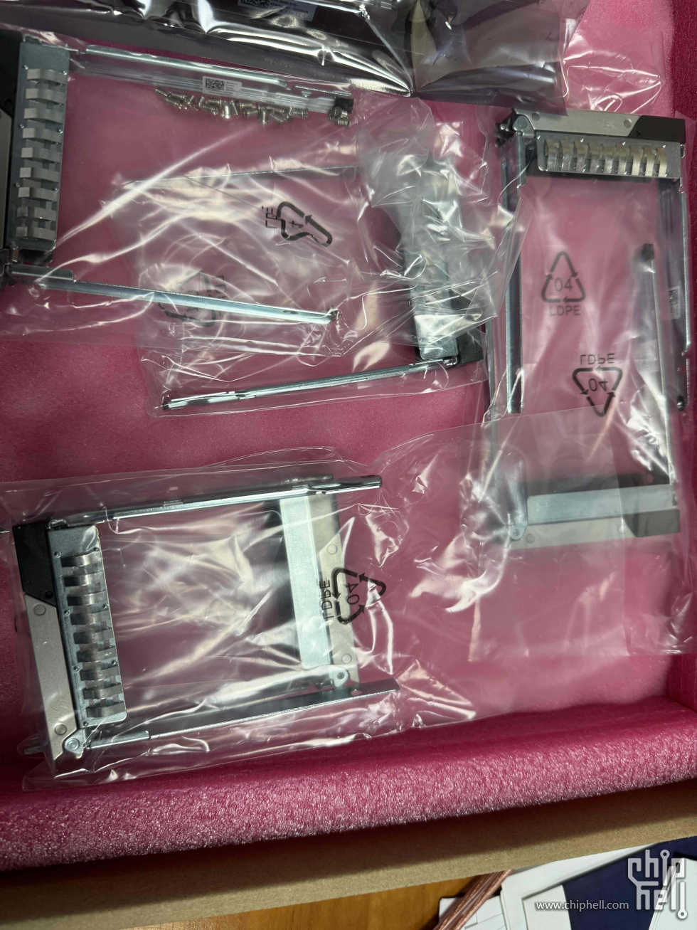

 楼主| 发表于 2024-2-26 17:16 | 显示全部楼层
时光清浅 发表于 2024-2-26 17:04
老哥,你的盘架物料号是不是085PPW?有没有盘架的购买渠道、途径?
是的,部件号是这个。
https://dragoon.taobao.com/shop/view_shop.htm?shop_id=61390502
发表于 2024-2-26 17:25 | 显示全部楼层
马杰 发表于 2024-2-26 17:16
是的,部件号是这个。
多谢了,我整了一台伊拉克成色的XR2,机子配置都是原装对的上的,就是出厂就两个SSD预装,空余的盘位是堵头,上盘就得盘架,这个盘架稀有货太难找还贵
 楼主| 发表于 2024-2-26 17:27 | 显示全部楼层
时光清浅 发表于 2024-2-26 17:25
多谢了,我整了一台伊拉克成色的XR2,机子配置都是原装对的上的,就是出厂就两个SSD预装,空余的盘位是堵 ...
我买的150一个,堪称史上最贵的盘架了吧。
期待兄弟上开箱作业呀

idrac9低于3.30.30.30版本就可以调速,我的XR2实际测试过可行

6. 硬盘架,目前有一个, 打算再买一个, 真滴贵 -未到位

这个盘架看起来跟联想RD350X的盘架差不多啊,那个才几块。
