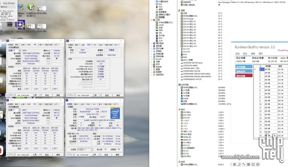

你还真插满啊?插满能跑3200 c14很牛了。
 楼主| 发表于 2024-2-26 15:55 来自手机 | 显示全部楼层
发表于 2024-2-26 20:04 | 显示全部楼层
yyww9 发表于 2024-2-26 15:55
插满了 目前是这样
太牛了!后悔没买,现在已经没了。

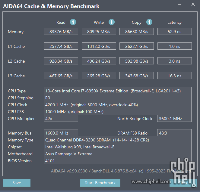

 楼主| 发表于 2024-3-7 16:50 | 显示全部楼层
aibo 发表于 2024-2-27 20:30
也不是很难
从16年到18年陆陆续续买的4对 三叉戟 3200c14
不对 我刚发现 为啥咱俩时序差不多 你的读写比我高这么多呀
是需要调整哪里嘛
发表于 2024-3-7 18:40 | 显示全部楼层
是需要调整哪里嘛 ...
你的ring好像只有3.3G?
我是3.6G的
 楼主| 发表于 2024-3-7 19:27 | 显示全部楼层
aibo 发表于 2024-3-7 18:40
你的ring好像只有3.3G?
我是3.6G的
我看是同款U,这个ring咋调上去啊,需要调啥?
我这个到3.4就开不开机了,主要是不知道跟其他什么选项联动
发表于 2024-3-7 19:39 | 显示全部楼层
happysun110 发表于 2024-2-23 09:38
对,x299也就3600的水平,我测试过,ddr4000 可以过各种内存测试,但是偶尔会遇到开机内存自检不通过导致机 ...
不至于。。。X299用阿苏斯的prime盖板,7980xe+C9BJZ 4条4通4000用了好久。。
发表于 2024-3-7 20:05 | 显示全部楼层
我这个到3.4就开不开机了,主要是不知道跟其他什么选项联 ...
x99的ring似乎只和 cache电压有关
我是offset 了0.17v
 楼主| 发表于 2024-3-7 21:50 | 显示全部楼层
我是offset 了0.17v
感谢 我试了下 1.35v上3.7都蓝屏了 没敢把电压再调高
目前1.32v上的3.6,确实读写有很大提升
