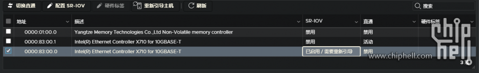

如题,BIOS里SR-IOV打开了,IOMMU也打开了。可以设置直通,但是SR-IOV设置之后一直显示需要重启引动,ACSCheck也设置成true了。重新引导后还是显示需要重启引导,求指教~

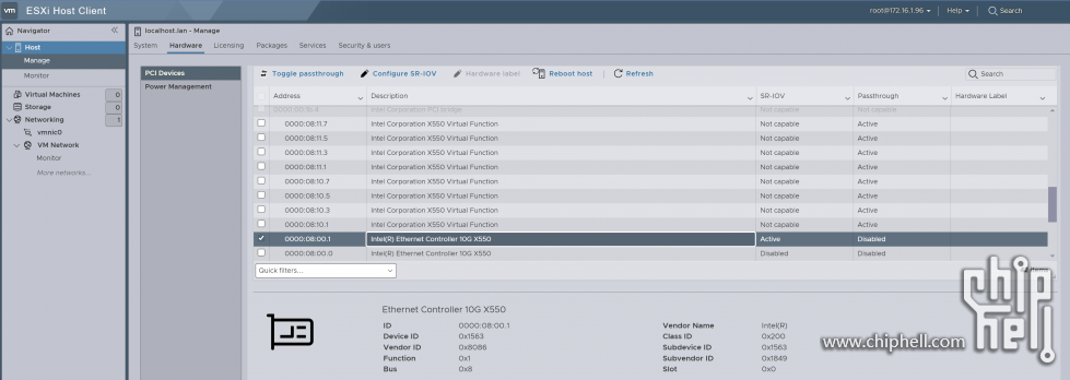

目前看起来,8.0u2开sr-iov没问题。也不需要重启,也不需要设置acs。直接就开起来了。
我想是不是你的bios没升级?我的主板是我问售后要了两个升级文件,一个是bios,一个是bcm

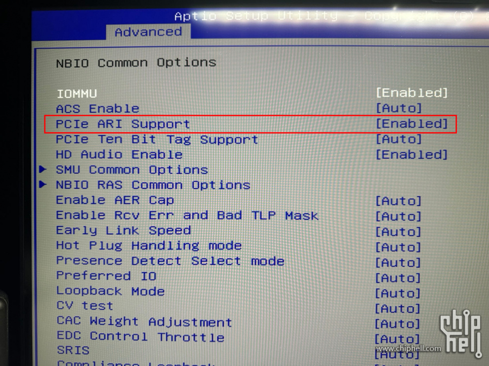

发表于 2024-2-26 19:37 | 显示全部楼层
BIOS中设置“PCIe ARI Support”为“Enabled”

 楼主| 发表于 2024-2-27 15:08 | 显示全部楼层
imyz 发表于 2024-2-26 21:05
我 ASRock 的 B550D4ID-2L2T,网卡和楼主的是一样的,X710-AT2 + I220,在 ESXi 8.0U2 下可以正常开启 SR-I ...
之前,百度的时候就是看了你这个,三个选项都打开了,还是不行。今天解决了,25楼朋友说的这个打开就好了,BIOS中设置“PCIe ARI Support”为“Enabled”
 楼主| 发表于 2024-2-27 15:09 | 显示全部楼层
多谢,按您说的打开这个好了
