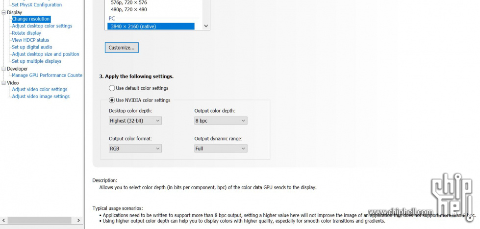

我自己刚刚查了一下我现在用的U2410,竟然可以8抖10显示!!!,但我自己用显示属性里只有8bit啊,怎么能看出来是抖到10bit了呢?有人知道吗?
发表于 2024-3-8 10:47 | 显示全部楼层
zyp527 发表于 2024-3-8 10:43
我自己刚刚查了一下我现在用的U2410,竟然可以8抖10显示!!!,但我自己用显示属性里只有8bit啊,怎么能看 ...
U2410/U2413都是接DP可以設置10bit
請問你是用合規格的DP線外加上沒有故意去超頻更新頻率嗎?還是你接HDMI?
 楼主| 发表于 2024-3-8 10:53 | 显示全部楼层
請問你是用合規格的DP線外加上沒有故意去超頻更新頻率嗎?還是你接HD ...
一直用的原厂带的DP线,现在接的也是3060ti显卡,没有调过或者超频,默认的, 然后win10显示设置里高级显示显示器的色彩是8bit的,显示器自己设置里设置的是adobe色彩。
刚刚查了一下当初u2410显示器的介绍和测试文章,09年的那种,没介绍面板是多少bit色域的,就说是能达到多少多少SRGB或者NTSC,或者adobe色域多少多少而已。我也是那个网页查才知道u2410竟然支持抖动到10bit,但没地方设置啊
发表于 2024-3-8 11:00 | 显示全部楼层
zyp527 发表于 2024-3-8 10:53
一直用的原厂带的DP线,现在接的也是3060ti显卡,没有调过或者超频,默认的, 然后win10显示设置里高级显 ...
我是U2413 原裝的DP線切換10bit是會有問題的,早就換成林帝的線(沒有推薦的意思)
U2413送走了GTX670跟GTX1080,現在接4090都是可以開的
2410記得也是換掉DP線設置會比較好
 楼主| 发表于 2024-3-8 13:12 | 显示全部楼层
U2413送走了GTX670跟GT ...
你换线后直接就能自动变成10bit吗?我现在的3060ti之前也是670显卡,索泰的GTX670mini
发表于 2024-3-8 13:40 | 显示全部楼层
zyp527 发表于 2024-3-8 13:12
你换线后直接就能自动变成10bit吗?我现在的3060ti之前也是670显卡,索泰的GTX670mini ...
手動更改,除非你的線材有問題或顯示器已經有毛病,不然正常都能改
发表于 2024-3-8 13:48 | 显示全部楼层
qdoled好像都是真10bit,我的aw3423dw是可以从nv驱动里开到12bit的(不过也不排除他只是接收12bit信号实际显示不了
 楼主| 发表于 2024-3-8 13:58 | 显示全部楼层
OK, 回去试试

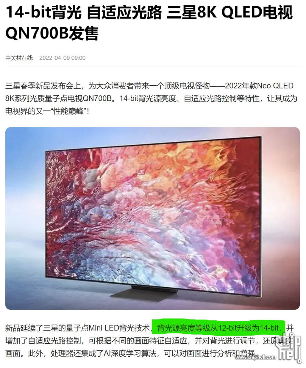

发表于 2024-3-8 15:52 | 显示全部楼层
Ownab 发表于 2024-3-8 15:37
哥 电视面板10年前就是10bit 12bit 甚至14bit了 跟显示器面板不是一个东西。
是你被电视宣传广告糊弄了,你说的那叫14-bit背光源亮度级别,三星电视惯用宣传,
这个14-bit为2的14次方=16384级
发表于 2024-3-8 16:02 | 显示全部楼层
这个14-bit为2的14次 ...
我记错了 就10 12
14bit是艺卓的显示驱动的 3D-LUT
