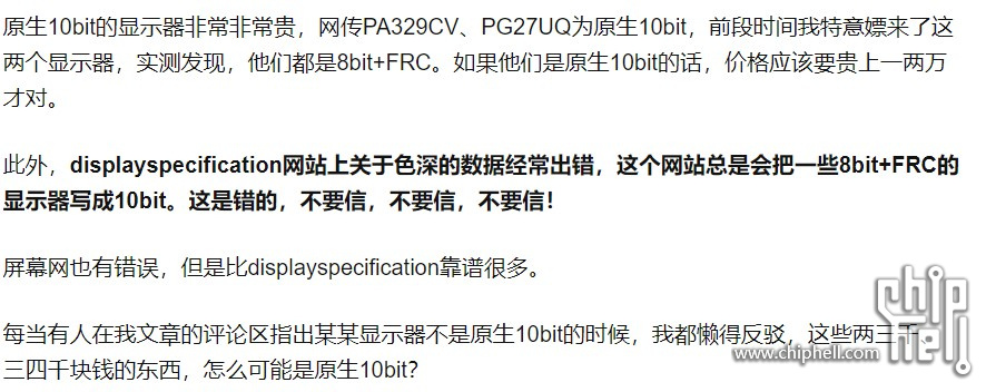

发表于 2024-3-28 14:37 | 显示全部楼层
五年一装机 发表于 2024-3-8 21:12
谢谢你分享的那个显示器参数网站,帮我省了好多时间,太感谢了
原来好多标的10bit显示器都是8抖10……这 ...
某呼看的《 【白话科普】用最简单的方法帮你搞懂显示器「色深」》
这个10bit复杂得很,想找过万元内的笔记本内屏也是很难找到哪怕8抖10SDR的。。
