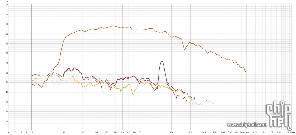

这个是HW380的曲线和失真 HW380H2H3.jpg   不靠前级补偿 导向孔调谐在20HZ左右,低于20滚降
这是HW380的群延迟曲线 HW380GD.jpg 30HZ以下因为导向孔的原因开始拖尾 30以上非常干净。
对比一个优秀的12寸密闭炮丹拿BM14S bm14 gd.jpg 10-100HZ都很干净。
这是HW300的曲线和失真 hw300 h2h3.jpg 35HZ以下直接切了,而且有明显失真峰,提高音量会崩溃。 你要听30HZ 根本就发不出来。
同时不要直接脑补,认为密闭的一定声音干净利落 这是HW300的群延迟 hw300 gd.jpg 非常非常的脏而且不均匀。
以上对比可能缩放级别不同,注意数字单位。

300正好合肥卖家这里有,瞬间发货。。。。
这个35赫兹切是谁干的 功放电路?

你不是说380大嘛 我就想着买300
是的 功放电路的保护,这个喇叭极限不该是这样。 密闭炮也不该有这种极为陡峭低切。

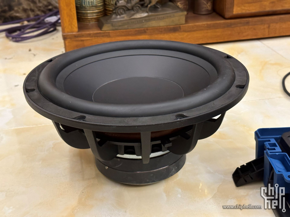

我盯了好久,终于发现为什么330比300贵了。
这箱子整个大了一圈呀! 那低音肯定更好了。   我要是注意到这个细节,也许会再考虑考虑。
这同城快递够快的。。。弹波好硬啊。。。
机械共振频率 8寸是12寸的1.5倍。
得,我这样搞个2.2算咯

你觉得这个喇叭还有改进的潜力吗?
我一般会喜欢把弹波搞软一点。
接触大喇叭不多。 不知道这个弹拨还有没有潜力。
