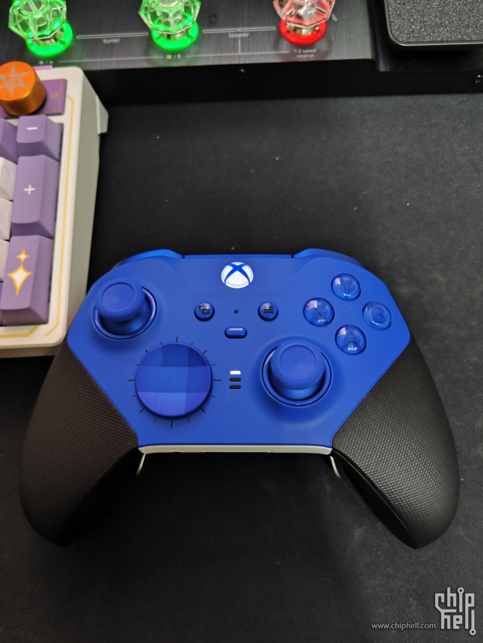

 楼主| 发表于 2024-3-11 10:37 | 显示全部楼层
更新下,到货高强度玩了两天,目前还没发现有啥问题,以后出了问题再来骂
