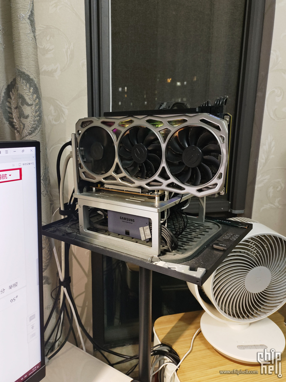

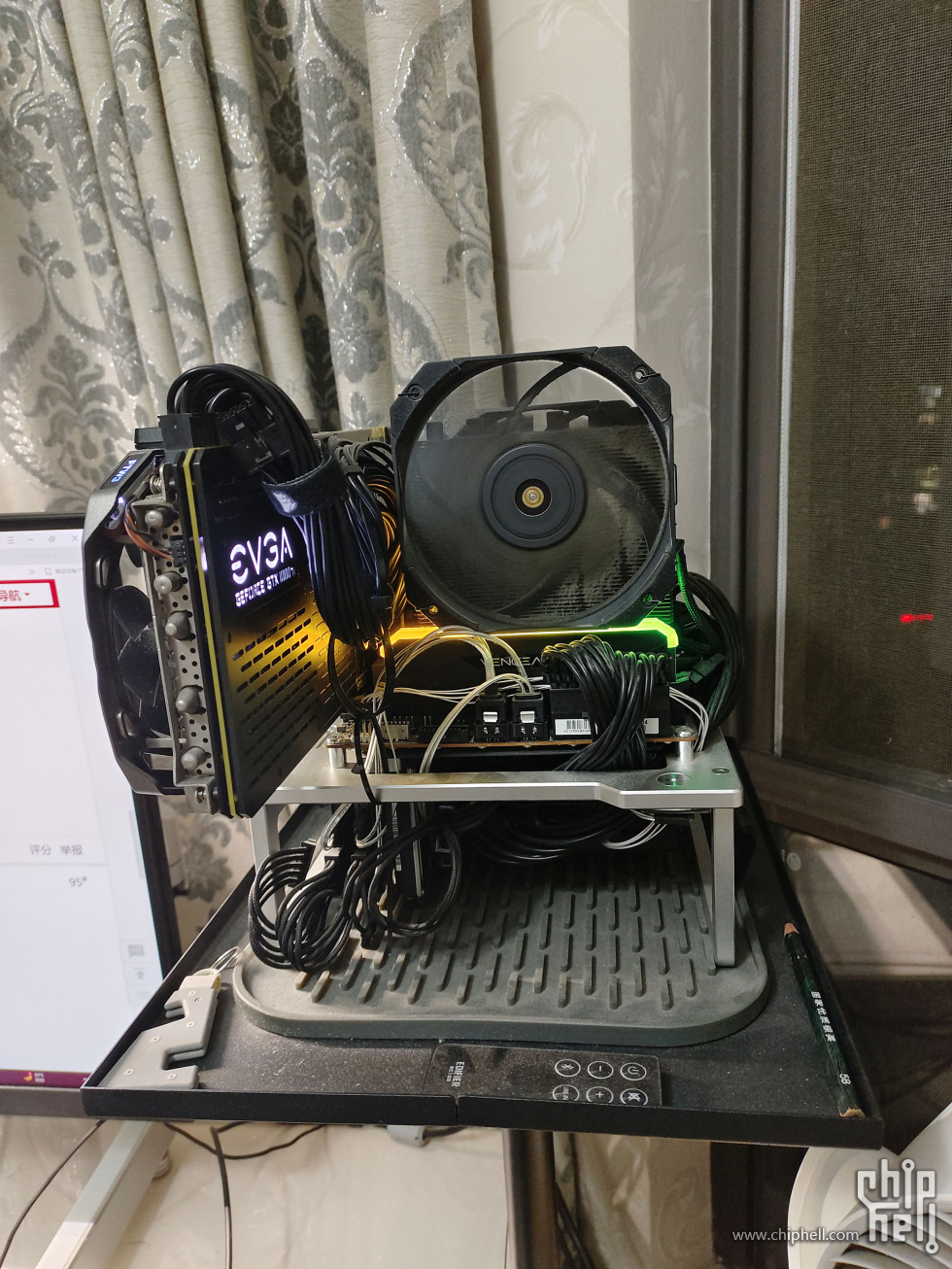

稍微跑个题,轮大好像说过,机箱的尽头是机架,要什么风道——这夏天空调一开,整个春秋冬天全特么是风道,我主力机是这么解决的。

 楼主| 发表于 2024-10-5 21:59 | 显示全部楼层
鸟山明 发表于 2024-10-5 21:56
稍微跑个题,轮大好像说过,机箱的尽头是机架,要什么风道——这夏天空调一开,整个春秋冬天全特么是风道, ...
散热很好,就是噪音不太好控制啊。。
你那个白色小电扇我好像也有一个
发表于 2024-10-5 22:07 | 显示全部楼层
elnfnoosm 发表于 2024-10-5 21:59
散热很好,就是噪音不太好控制啊。。
你那个白色小电扇我好像也有一个
噪音来源于硬件选择上,硬件本身没噪音开放式也不会有噪音,有噪音机箱也隔不住
