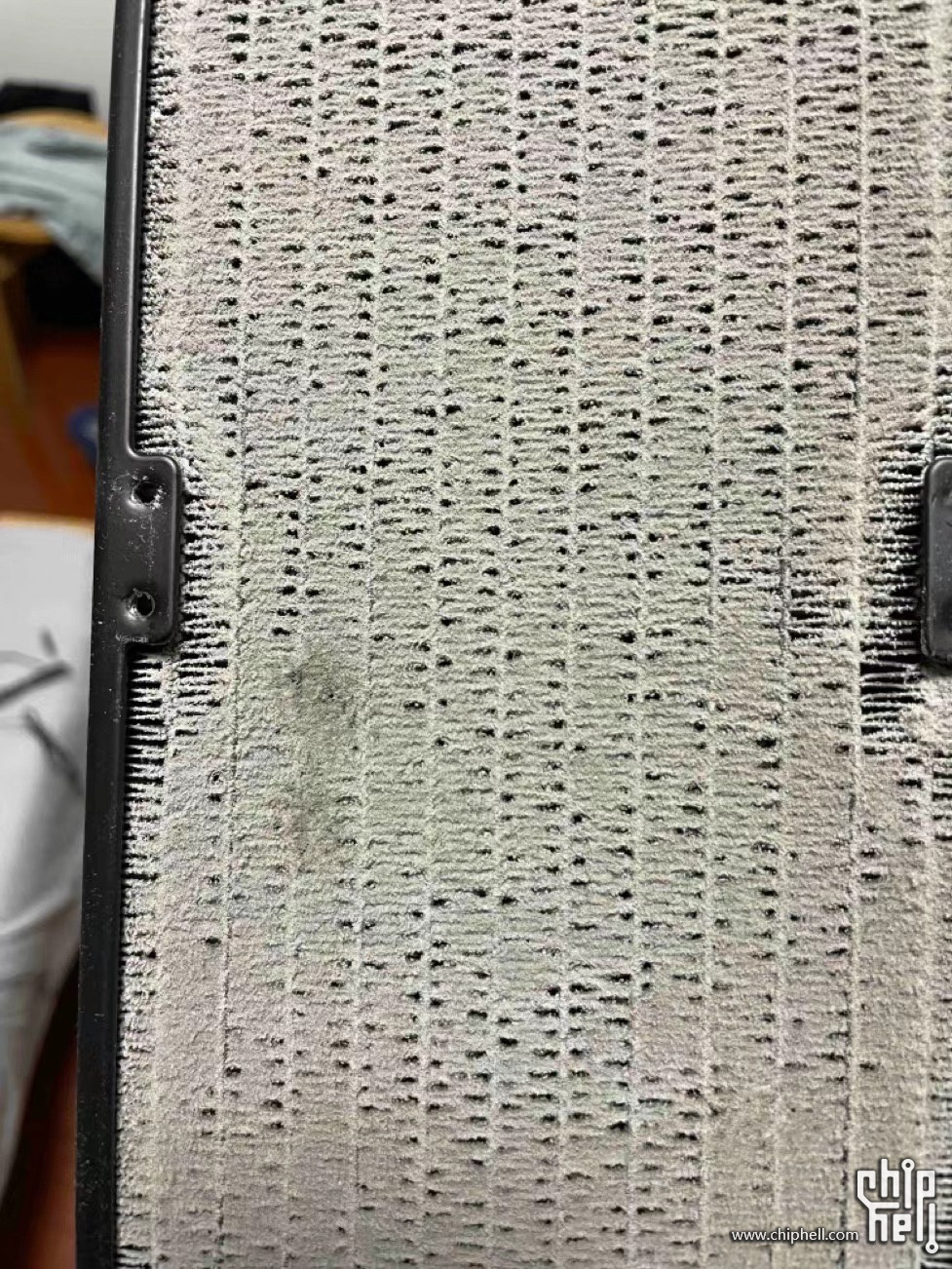

不管推理是否成立   这种把散热器完全堵住的情况   肯定不是机器正常使用环境啊。 风冷灰多还不至于次  冷排本来就密不透风很难吹透,需要风压大的风扇吹,结果还几乎整个都吹在灰尘毛絮上,完全得不到散热,那不是本质上违背了工作原理?

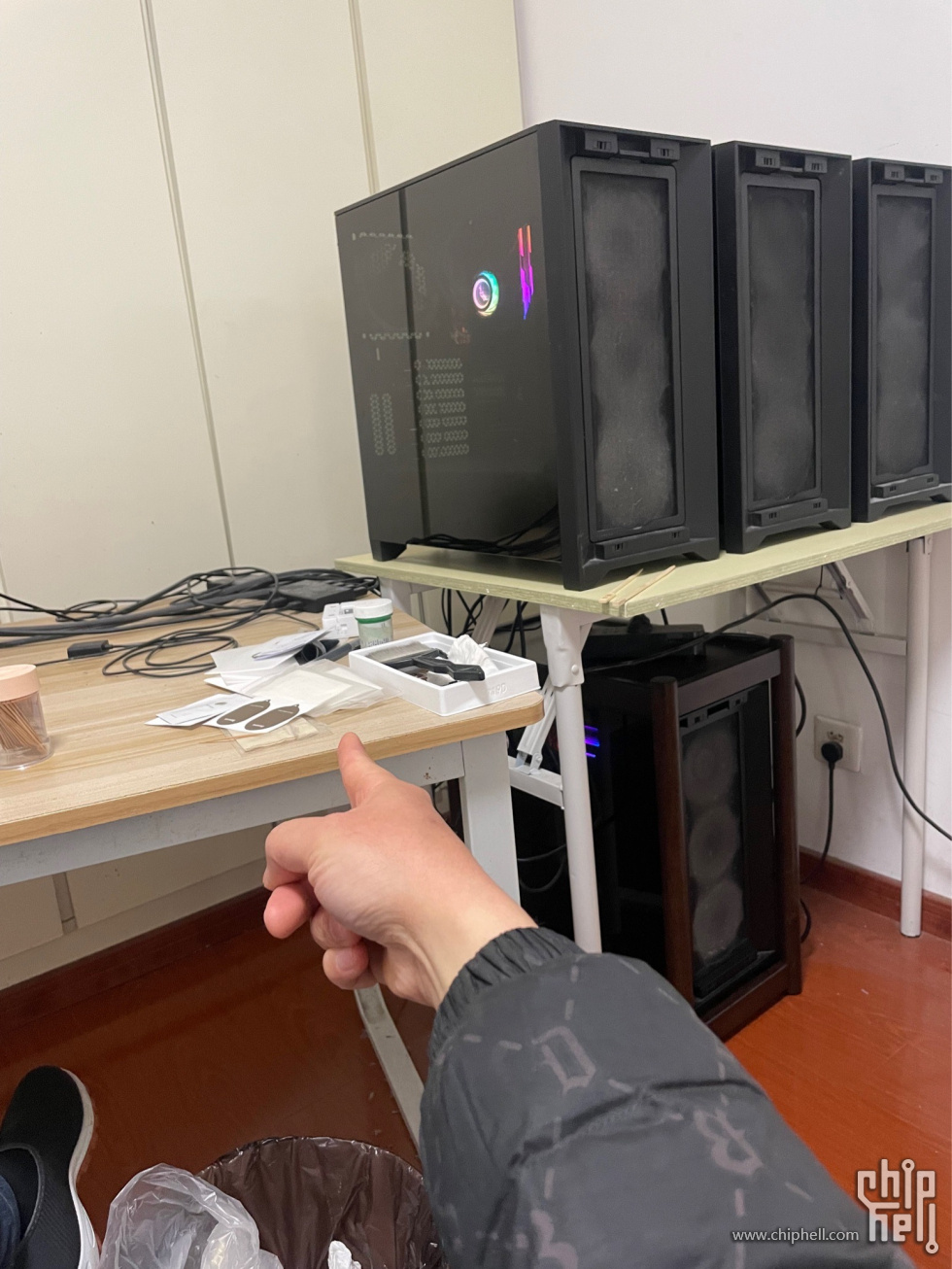

卧室放四台机器7*24满载也是狠人orz
看你之前冷排上的灰量对冷排来说算是相当恶劣的工况,不谈底下那台,桌面上进灰那么多是不是机箱负压了

4:使用环境并不恶劣,就在我床头!4号机最近才放地上,之前都是我桌子上了!这几天觉得放桌子上晃来晃去担心不稳定,才把它放地上!把桌上空间腾出来能多放点其它东西方便点!

这个环境也不是大家乱说的,是你自己发的帖里面晒了冷排全是灰的照片~以小见大,我们自然推断你周边的环境不会太好…你现在说环境没这么差,那么冷排风扇的灰是哪来的?要么就是你平时只打扫除了机器以外的其他区域,忽视了机器的清理,只让它干活?

4号机之前是在这位置:
放地上装4号机的边柜刚买来都还没收货:
3号机4号机目前都是正常的,按照1号机速度预估8月份cpu就降频了,当然目前也只是猜测而已! 反正2号机已经不正常了!

你自己看图也知道很严重了  这根本风就不太能吹出来  虽然可能轻轻一层  但质变了
