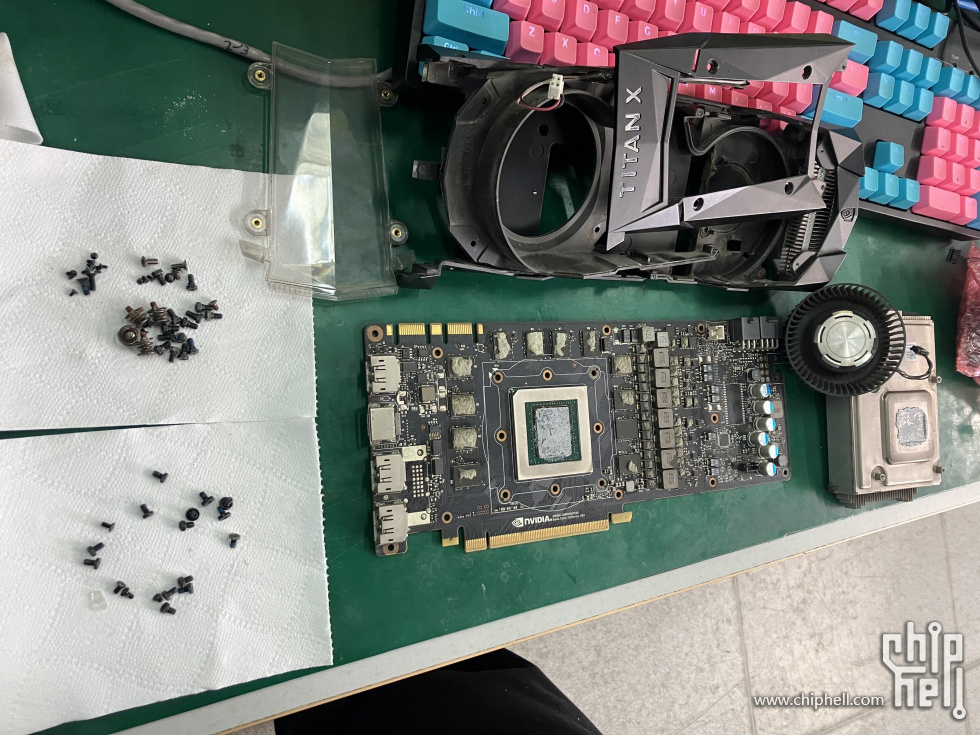

单位摸鱼的xp,多少年没清理,风扇缺油厉害,硅脂也都干了,一满载直接起飞,关键是风扇的噪音,已经完全超出风噪轴噪的概念了,68dba。。。已经是轰炸机了
换风扇!
没想到好几万个螺丝,大小不一各种型号,光是背板这方面连螺丝带螺丝底座(对小螺丝拧在螺丝一样的螺丝底座上,底座也算螺丝,还他么需要个小套筒才能拧到。。。)起步30个螺丝。。。
拆外壳导风罩这块需要六角,亚克力这里还是大一点的六角,我就操了!
费劲辛苦终于是拆利索了,换tf7和新风扇,都还是很顺利的
最后装背板偷懒了,最小的背板螺丝一起丢上去想一起拧,结果忘记一个没拧,立起来的一瞬间,消失在了地面。。。蛋疼
不过也无所谓了,折腾了好久,好歹是见到了成效,之前没有大保健全套的时候,满载轻松84-86,通过率也就90出头,热点分分钟破百,现在全利索了,满载80,通过率97.6公版泰坦皮已经很知足了,关键是风扇安静了很多,开放机箱贴脸5cm处,噪音大概51dba,其中啸叫只有5%占比,绝大部分为纯风噪,这就很舒服了,午夜静音党终于能安心玩耍了
不过毕竟大核心,热还是很热的,尾部排出来的热气,还是相当可观的,开了一小会甜甜圈,屋子里的温度上升了不到2度。。。
总结,非必要不要拆泰坦皮,过程真的很痛苦
另外一个好玩的事情,1070fe的风扇我不知道和这个是否一样,闲来无事拉满转速跑极限折磨甜甜圈(不是新风扇),温度死死的压到77-78,绝不会上到80,你们猜常规封闭机箱非午夜环境底噪37dba时,30cm处噪音多少?
52dba!午夜静音当然无法接受转速拉满,但是全程只是纯风噪的话,好像不是不能忍。。。算了,真的不能忍,还是自动吧,爱80几度80几度去吧

 楼主| 发表于 2024-3-19 15:28 | 显示全部楼层
HPI 发表于 2024-3-19 15:12
折腾了半天 开启后有多大提升 ?
温度从起手84到跑半天才80
噪音从缺油的风扇起步68dba到51dba
都通过率也从90出头到97及格
对于公版泰坦皮来说,已经很不错了
