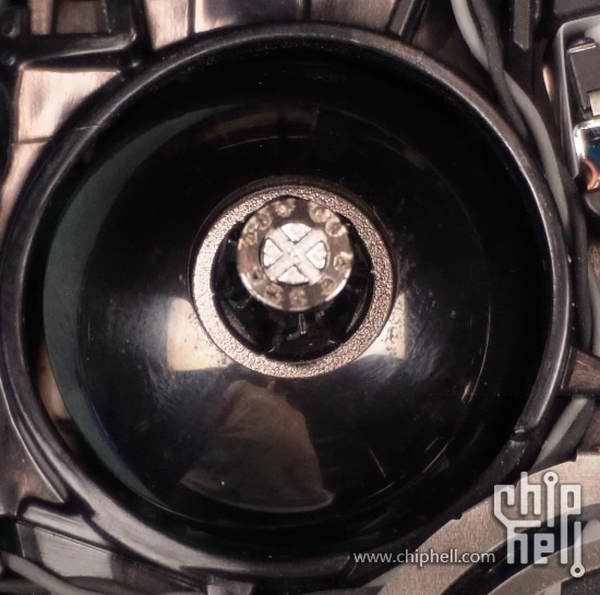

修改PCB上面的导电碳刷纹路,做到这点,需要全拆手柄

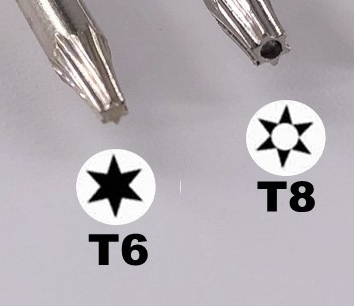

你需要的工具
1.T8起子(注意附图1说明)
2.T6起子
3.橇片、翘棒
4.导电银漆(针头式)
5.放大镜(带檯座,方便作业)
6.钳子(鱼口钳/鲤鱼钳 拆解过程中唯一难关用)
附圖1.T8起子必须是空心,T6无所谓
拆开外壳后,顺序上右类比一定要先拧下来(左类比不用)
才能拆出pcb
拆解的过程唯一的难关是要把右类比的电镀护盖拧下来
伞盖跟底下的摇杆螺纹连接,第一次拆的话拧很紧的
这过程比较费力还必须小心不要伤到镜面电镀层
用鱼口钳围圈纸巾包住类比摇杆去转开
右类比转下来后,就能拆出PCB,把A键上的碳刷纹路
画的密一点,触发失灵的问题基本就解决了
画的纹路参考这篇知乎
PS.肩键的问题主要是它跟鼠标一样用微动开关,
按久了微动坏了导致连点,以后坏了也是拆了换微动就解决

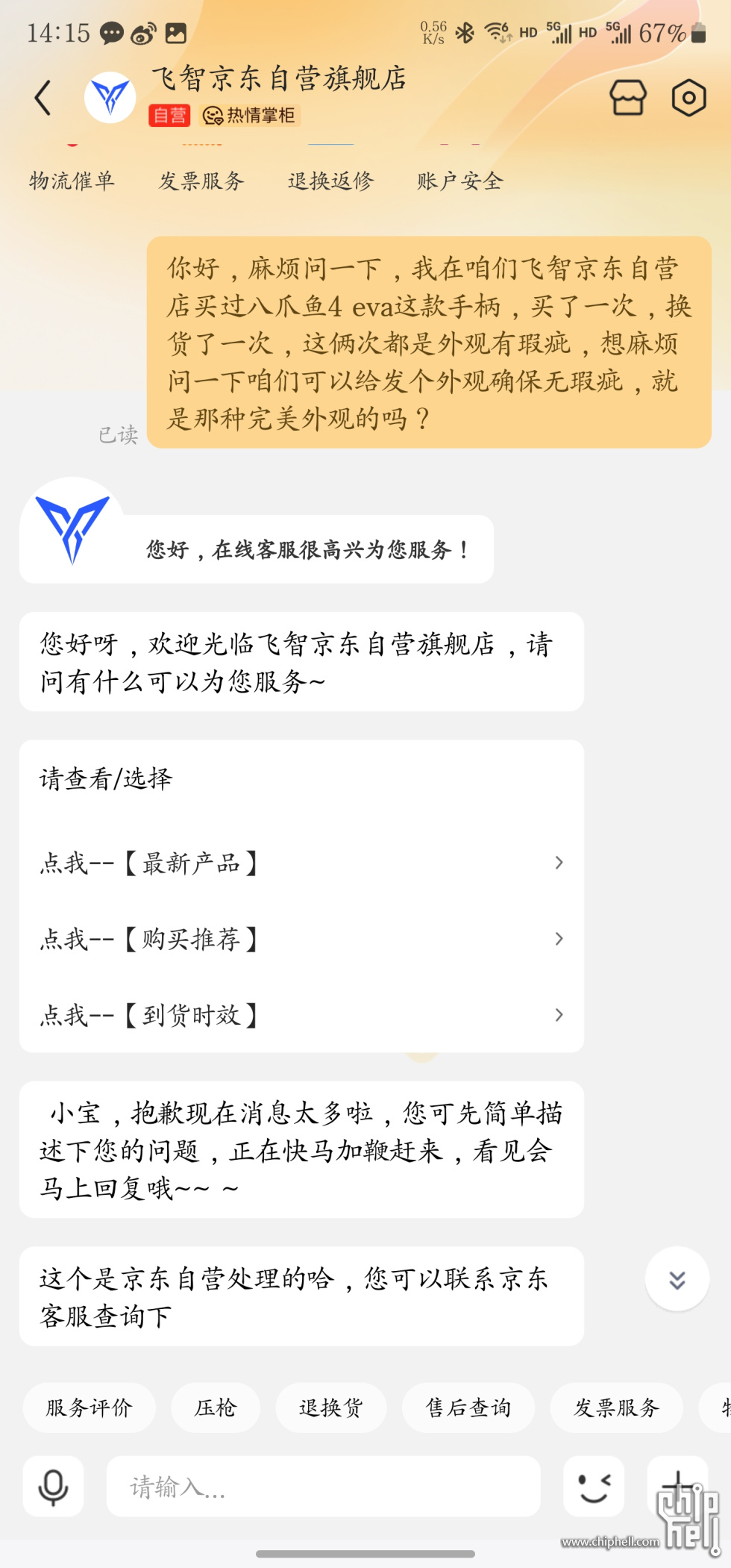

fatezeroart 发表于 2024-3-28 13:50
京东自营客服试试
联系了飞智的自营店铺,他们店铺客服说这种需求让我联系京东客服,联系了京东客服,客服说像这种需要拆开外包装检查里面手柄的他们没办法实现,只能是厂家发来什么样他们就什么样发过来,没办法开箱挨个检查。。。

这肯定不是京东客服负责,联系自营的店铺客服,先买个货换货时和客服提这要求试试,自己寄过去让厂家售后 ...
 楼主| 发表于 2024-3-28 14:17 | 显示全部楼层
你看我那张截图,一开始就是联系的店铺客服,人家明确告诉我让我联系京东客服。。。诶,太难了
