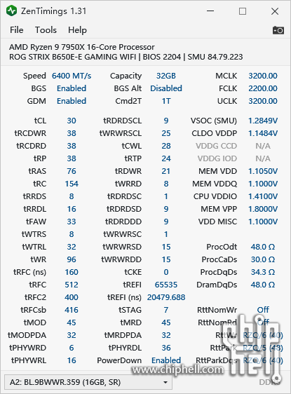

Leo_1998 发表于 2024-4-3 23:55
不设置MCLK=UCLK嘛
我这里设了一样就不稳定了,我默认就是分频

发表于 2024-4-4 00:02 | 显示全部楼层
toddler 发表于 2024-4-3 23:53
楼主是为了测试二手收的xmp6400内存,性质不同啊,而且,你的uclk不对,看21楼的 ...
没有说一定要这样才对,我uclk只有这样才能稳定

发表于 2024-4-4 00:03 | 显示全部楼层
lzc709394 发表于 2024-4-3 23:58
默认自动就是分频了,手动设为同步的话会不稳定,这图我开着一堆程序+虚拟机的情况下跑的,我不是超频爱 ...
都分频了,可以尝试更高的内存频率,来都来了你说是吧

发表于 2024-4-4 00:06 | 显示全部楼层
csnb 发表于 2024-4-4 00:01
动外频不跟fclk挂钩
emmm,我的意思是动外频了同步的算法好像是有变化(反正我不清楚),不用去强求同步,而且还不知道是不是独立时钟,就不纠结了
发表于 2024-4-4 00:08 | 显示全部楼层
我直接套用bios里的内存超频预设的,在这套小参下这个频率是我系统的甜点了,时序其实还能再调小一丢丢,但收益不大,况且我是海力士小绿条没散热的

条子标6400  一般是在intel平台的Z板上用带K处理器测过,XMP稳定6400的......  我的7200的条子 在B660上 用12600KF只能跑到6832  当初13700KF不但能7200,还能7600呢......
发表于 2024-4-4 07:47 | 显示全部楼层
csnb 发表于 2024-4-3 23:44
AMD上7000-8000是需要,6400还要分频?
老哥能問一下
ODT值
48.    OFF
30.    OFF
34.3   40
48      48
          40
是你刻意手動去設置的還是說保持AUTO?
我玩OC內存也有段時間了但是對這ODT值真的還不太懂
懇請老哥詳細指點下~~謝謝
发表于 2024-4-4 09:09 | 显示全部楼层
6400现在是闭着眼睛上,屏蔽电竞雕你cpu别用一键超频,老老实实进pbo设置就行了,一键超频会影响内存稳定性,当初我也被坑过

发表于 2024-4-4 10:47 | 显示全部楼层
lucky27226 发表于 2024-4-4 07:47
老哥能問一下
ODT值
48.    OFF
auto的 ODT我也不懂

屏蔽在B650搞个 SA电压也是很搞笑。超6400 他的(soc)sa电压默认怎么能行呢
发表于 2024-4-8 17:26 | 显示全部楼层
toddler 发表于 2024-4-3 21:41
zen4 内存甜点频率是6000,最高6200,6400上不去的
B650 上最新bios 6400没那么难,压好小餐,网上作业太多。给好dram  vddq  vddio(前三个电压可以同步给),Fclk就给个2000   soc 1.2X V,之前那个symlic知识家乱带节奏
