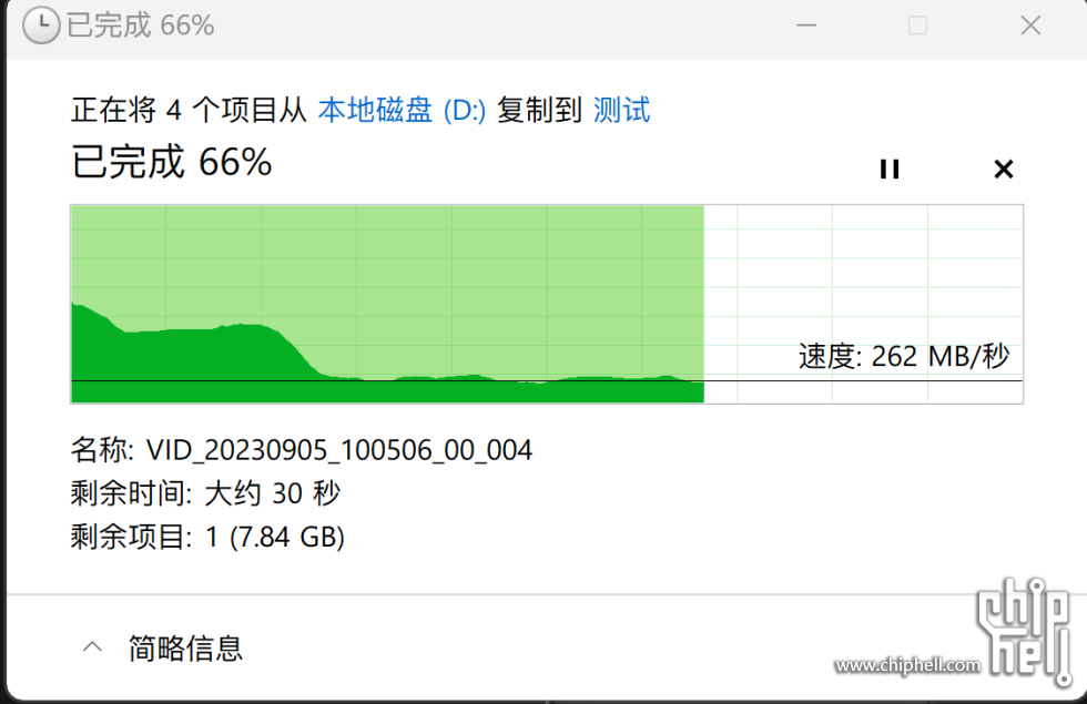

关闭了同步,还是不行。
后面继续又掉了点到200多

谢谢,所以我很奇怪我拷贝速度为何总是断崖。

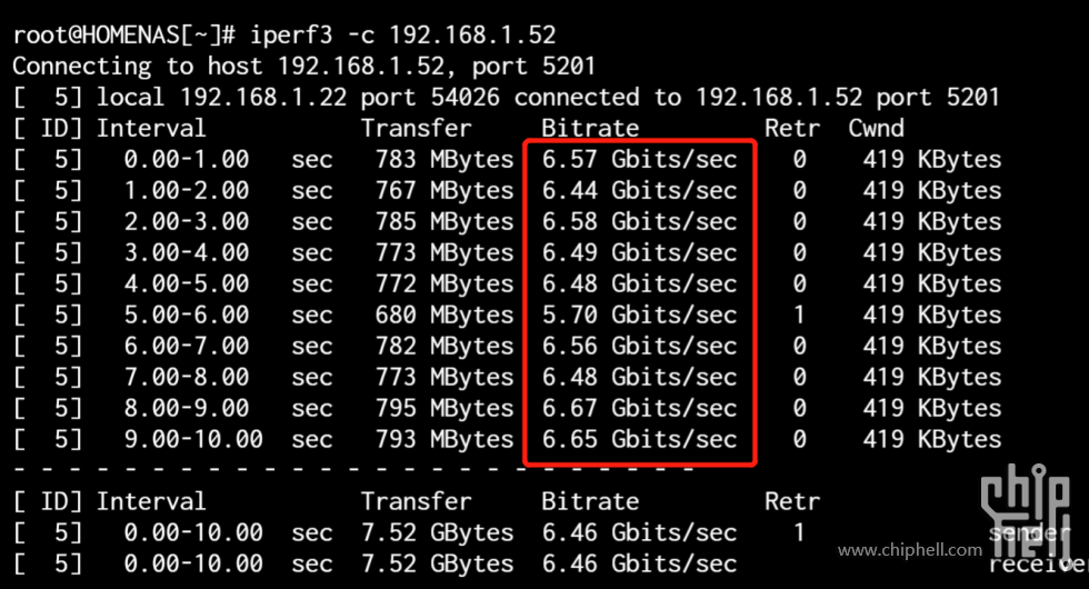

我目前机柜系统里的一个QNAP无管理路由器,以及一个Unifi的小交换机,准备都换掉,因为我iperf3测速也达不到万兆,这就很奇怪了。大概率怀疑是路由器的问题。
iPerf3的测速截图:
准备更新两个路由器:1,万兆交换这边,替换QNAP的无管理交换机,替换为USW-Pro-Aggregation 28个万兆光+4个25兆光,好处是以后可拓展性强,不用操心口不够,电口需求直接插unifi的转换模块即可;2,千兆和2.5G的电口,目前的小unifi交换机只有8口,还要拿出5个给AP,有点捉襟见肘,而且有时候总功率未必带的动5个U6 Enterprise;所以这个交换机,准备替换为USW-Enterprise-24POE:12个2.5G+12个千兆,且24口全带poe+,以后连监控或者其他poe设备拓展性强;2个sfp万兆光分别负责上下路。
