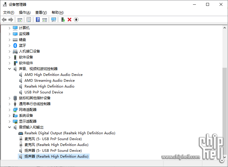

【硬件、系统情况】
MSI X470 主板,板载声卡Realtek® ALC892
Win10 22H2
【问题描述】
去年某天开机就没有声音了,在Win10里用官网声卡驱动和360硬件大师、Win10驱动各种尝试
包括把声卡管理软件“前面板检测打勾”之类,能搜索到的问题都试了一遍
系统右下角能点出声卡扬声器选择,看得到波形跳动,但就是播放没声音
还尝试过更新显卡驱动,重新在主板BIOS里打开关闭板载声卡,反复插拔去氧化……
不想重装系统,使用一个外接USB声卡,但声音偏小且开关机会出现USB来电断电的爆音
【疑惑和求助】
因为软件层面已经努力过,一直怀疑是硬件问题,可能是主板芯片坏了
但安装软件太多不想重装系统排查,前面折腾WinToGo但安装太慢放弃
今天看到反馈,说只要驱动能正常安装,并且设备属性里显示“这个设备运转正常”,就能排除硬件问题……
我重新拔插音箱接口,会弹出识别的对话框,这似乎也说明接口正常
那如果是软件问题,就还能抢救好下吧
另一台主机在更新WINDOWS时也有声卡不出声的问题,通过重装驱动搞定,虽同是MSI主板但型号不同,无法确定是否有参考性
求助有类似经历的坛友指点一下
换了不同接口,都能正常识别有插入动作,所以不确定硬件是否真滴损坏才不出声
------------------2024.04.09 补充------------------
安装好各种版本的驱动后,再把音箱声开大,能听到明显电流声。但卸载设备打勾删除驱动,则这个声音会消失,另外在没进Win10系统前也没有这个电流声
电流声是那种噫————噫——的长音
怀疑是硬件问题或程序冲突的可能性较大(试过各种版本的驱动,包括初始正常能用的版本,不应该是驱动安装错误的问题)
------------------2024.04.10 大结局------------------
各位,已经破案了……
外接硬盘盒的WIN10系统,再安装各驱动,出现同样的电流声
就是板载声卡GG了
目前蓝牙音箱先用着,到时再换个不爆音的USB外置声卡
感谢大家的热心帮助!

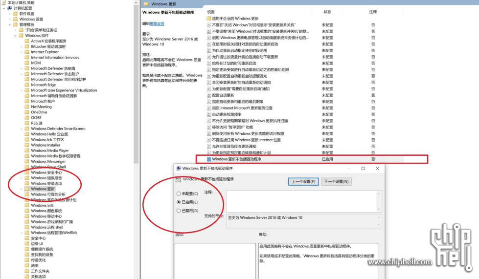

你的声卡驱动好像是微软带的驱动,你可以试试下载主板厂商MSI这个主板配的驱动试试,如果安装主板提供的驱动还是会被微软的自动更新很快的重新更新掉,那就需要去组策略停止更新时更新驱动程序。

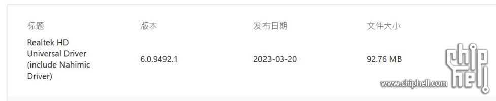

你的声卡驱动好像是微软带的驱动,你可以试试下载主板厂商MSI这个主板配的驱动试试,如果安装主板提供的驱 ...
已经用的是最初主板官方的驱动了,最后发的那张图背景就是MSI
驱动还尝试了好多个版本,主要这种问题第一次碰到
