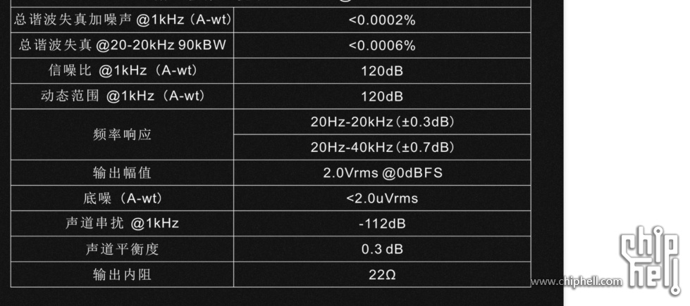

USB声卡会声音小吗?正规设计的USB声卡的线路输出不都是按规范的输出电压标准设计的吗?我用过好多个USB声卡输出电平基本一致。
至于开关机爆音那是电路设计垃圾才会存在的。我目前用的有2个是USB取电的,没有外接电源接口。电脑任意开关机从没爆音。
下图为我其中用的一个外置USB声卡的参数,正规设计的RCA线路输出幅值都是2.0Vrms

一个人的世界 发表于 2024-4-9 15:54
USB声卡会声音小吗?正规设计的USB声卡的线路输出不都是按规范的输出电压标准设计的吗?我用过好多个USB声卡 ...
感谢,解惑了

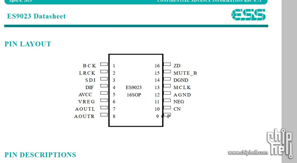

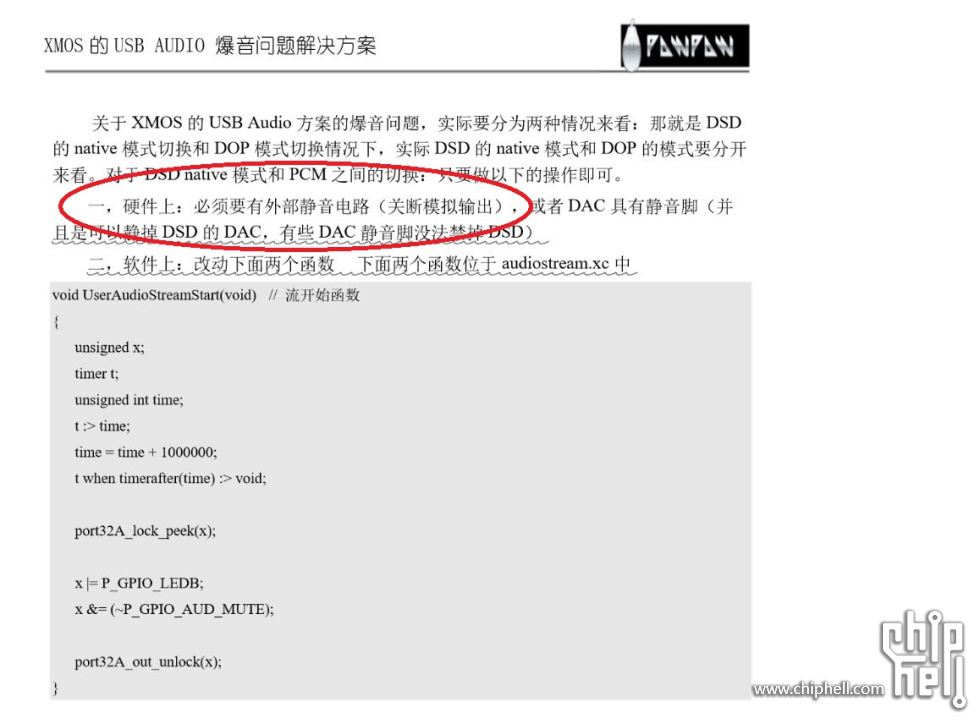

贴几张图 ES9038Q2M的寄存器7就有关于切断输出的静音控制位,像ES9023这种就是有独立静音引脚的芯片。很早一直都有这些方面的设计,只是有的应用起来效果差而已,最终效果实际上是看实际厂家的设计包括软件能力和控制电路的设计 芯片厂商只是给一个基本参数和参考电路
