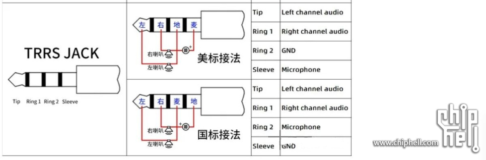

发表于 2024-4-9 10:19 | 显示全部楼层
的确是很诡异的现象。我之前也遇到过类似的现象,不过是因为我安装了第三方软件 Razer Surround Sound 雷音 2.0 造成的,每次启动电脑得在雷音设置面板中将播放设备手工切换成小磅蟹才行。所以得看你的系统中是否有安装这类的软件,比如还有 Boom 3D 这类加强音效的软件。
另外还有一个思路:有没有可能又是 3.5mm Jack 的标准不同问题?即:CTIA / OMTP,当 OMTP 标准的设备(国行插头是黑色胶圈的)接到 CTIA 的接口中时,有可能会出现声音不正常的情况,以我的 EarPods 这类带麦克风的耳机为例,可以尝试先拔掉你 USB 声卡,再将 3.5 头插回主板上时一般会提示识别到哪种设备让自己选,或者打开 Realtek 控制面板中将识别到的设备选为耳机(不带麦克风)....

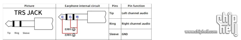

发表于 2024-4-9 10:30 | 显示全部楼层
imyz 发表于 2024-4-9 10:19
的确是很诡异的现象。我之前也遇到过类似的现象,不过是因为我安装了第三方软件 Razer Surround Sound 雷音 ...
电脑的耳机或者3.5mm模拟信号输出插座是TRS JACK的 不是4环的连麦克风的插座,所以没有所谓的美标 国标的问题, 电脑的麦克风输入插座都是独立一个孔的模式。一般电脑的麦克风输入插孔都设计为红色。耳机输出或者主立体声左右喇叭输出设计为绿色的颜色

发表于 2024-4-9 10:50 | 显示全部楼层
一个人的世界 发表于 2024-4-9 10:30
电脑的耳机或者3.5mm模拟信号输出插座是TRS JACK的 不是4环的连麦克风的插座,所以没有所谓的美标 国标的 ...
感谢大佬这图文并茂的解释。因为楼主对他的设备情况交待得并不清楚,所以上面那段是我举出我自己遇到的问题。
我的 NUC9 前置面板上的插孔就是默认支持 CTIA 标准的 Apple EarPds 耳机,还有我港/美版 Xbox 手柄的耳机孔也是这样的,若是接国行 iPhone 包装自带的 EarPods,即 OMTP 国标黑色胶圈款的,那么就必须在 Realtek 控制面板中将设备设置为不带麦克的耳机才能正常,相当于直接废掉麦克风。否则声音就很不正常只能一直按住线控麦克风使用;但假如接 Apple Store 零售版或港/美版 EarPds,即 CITA 白色胶圈款的就一切正常,麦克风也能正常使用
