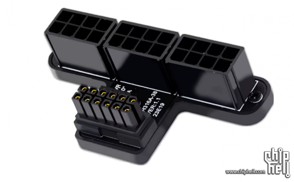

发表于 2024-4-12 21:22 | 显示全部楼层
这种转接头应该是很可靠的:

wylzzb 发表于 2024-4-12 21:22
这种转接头应该是很可靠的:
显卡的这种转接头没一个靠谱的,国内的,国外的,见过太多烧了的
