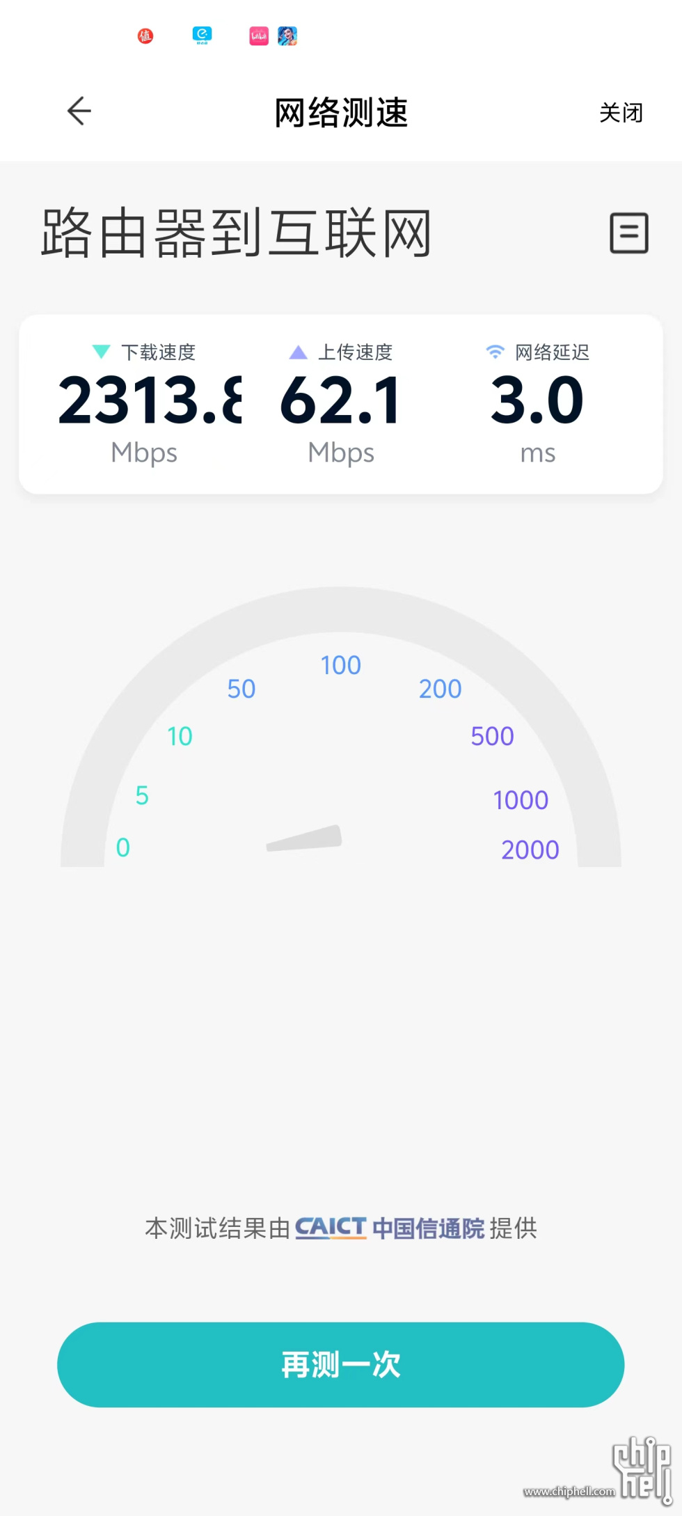

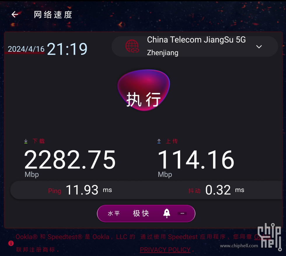

用路由器拨号肯定到不了2000,用光猫就行,忘记在哪看到说这是局端的设置,必须光猫拨号才能跑满的。同上海电信,目前光猫拨号,一切正常。
发表于 2024-4-16 21:23 来自手机 | 显示全部楼层
目前使用的是ax11000pro,光猫中兴7615 v1,改桥接路由器拨号(路由器连接光猫2.5g口),可以跑满带宽。

排除法,直连光猫看下速度,没问题用桥接然后路由器拨号,另外路由器要2.5G网口,电脑连接也需要2.5G或以上

中兴F7607P+小米AX10000,上海电信轻松跑满。
讲实话,Asus路由真不知道哪里好。反正我自从asus换了小米路由,一切乱七八糟的问题都解决了。

光猫桥接,路由拨号,路由型号小米万兆。随便到2000

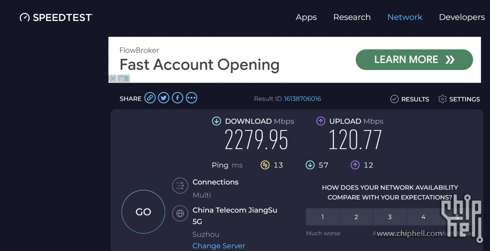

上海2000M FTTR,中兴7615+小米7000桥接拨号基本都是2000-2200M,不管是路由器测试还是电脑speedtest测

也没有啦,我光猫7615,桥接,然后用软路由拨号,测速2200+
