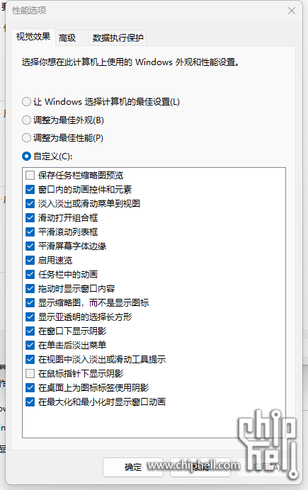

发表于 2024-4-26 00:09 | 显示全部楼层
实际就是选项,平滑屏幕字体边缘
