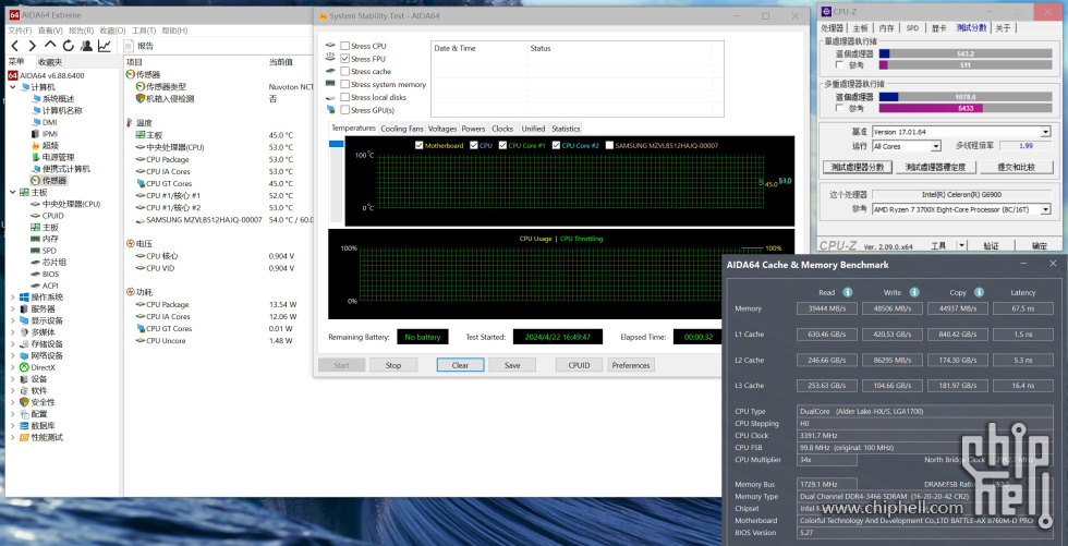

那个up也只是贴了纸面参数 就是参数上那个最大加速功耗 12100是89w 4.3ghz 12300t是65w 4.2ghz  不知道是不是我对参数的理解有问题
 楼主| 发表于 2024-5-7 10:52 | 显示全部楼层
梵谷的左耳 发表于 2024-5-7 10:40
那个up也只是贴了纸面参数 就是参数上那个最大加速功耗 12100是89w 4.3ghz 12300t是65w 4.2ghz  不知道是 ...
光看参数没有实测不准的。

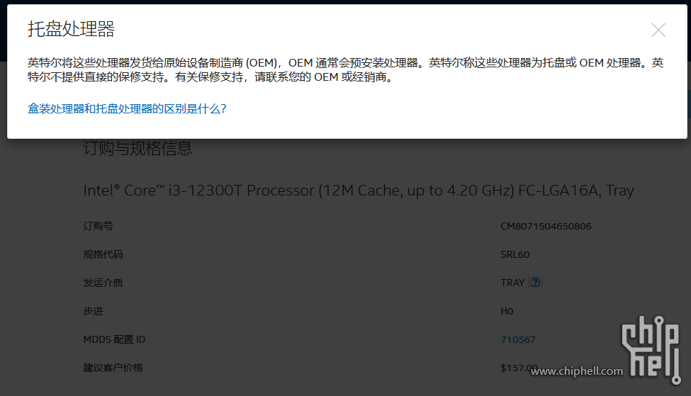

G7400的TDP是46W,123T的TDP是35W,但实际用起来123T不开节能设置还不如G7400

整机功耗也太大了。
G6900的数据,与G6900对比,不到2倍价格,接近3倍性能。

这个带T的本来就是应付三大OEM的瘦客户机或者一体机的功耗要求封装下来的东西,本来就不零售,流出的不是走私就是从OEM里丢出来的尾货,想什么东西呢。
这世界上不是只有你们DIY的人才买U,自己学着看看采购单要求。
