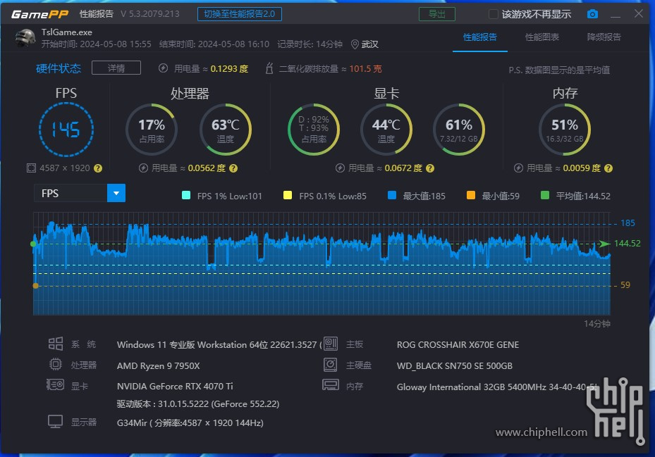

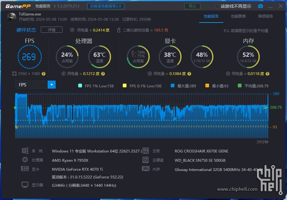

刚玩了一局,供参考。我游戏锁了288fps

发表于 2024-5-8 15:39 | 显示全部楼层
晨曦在天际 发表于 2024-5-8 15:30
这也太强了,可能我哪里没设置好?
你是4K,他是2.5K,正常。
发表于 2024-5-8 16:14 | 显示全部楼层
这也太强了,可能我哪里没设置好?
同样设置,我把分辨率提高到4587*1920(相当于渲染3840*2160的1.06倍),FPS下降很多的。但是这个分辨率下显卡的占用率已经很高了。

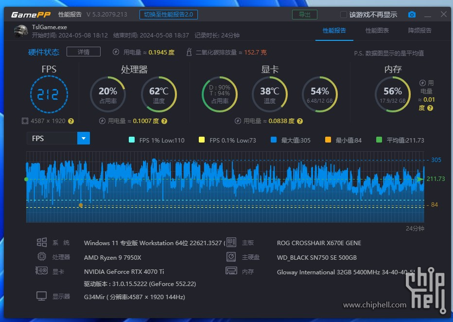

发表于 2024-5-8 18:00 | 显示全部楼层
晨曦在天际 发表于 2024-5-8 17:27
我当时4k60hz,渲染开的70%
晕,我都是开的120%渲染,刚才按照你设置的70%,又测了一下4587*1920(渲染70%),你的肯定有问题。

发表于 2024-5-8 18:10 | 显示全部楼层
晨曦在天际 发表于 2024-5-8 18:05
晚上回去找b站的教程看看,再恢复下默认
我感觉你的cpu瓶颈了。
另外我是DirectX11 Enhanced+147三极致模式,在我印象中 fps是DX11>DX11E>DX12。
DX12fps要低一点
