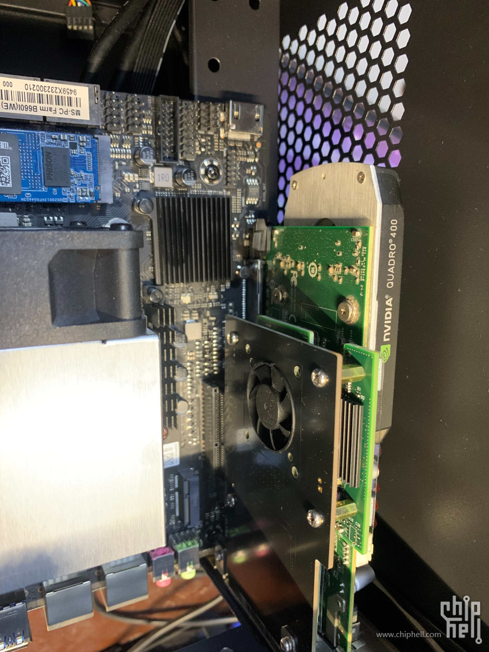

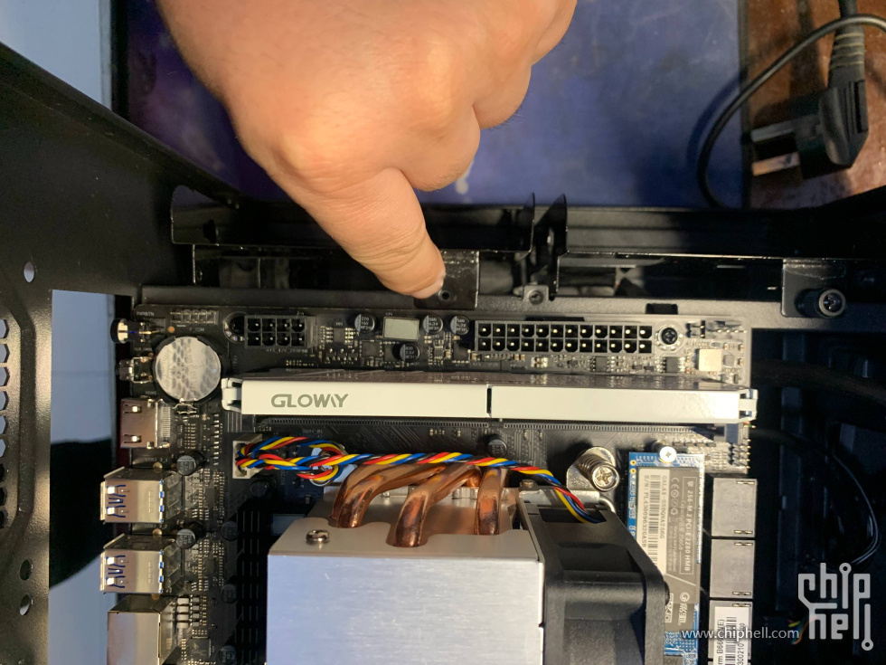

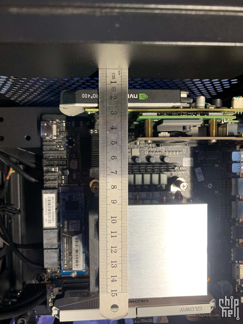

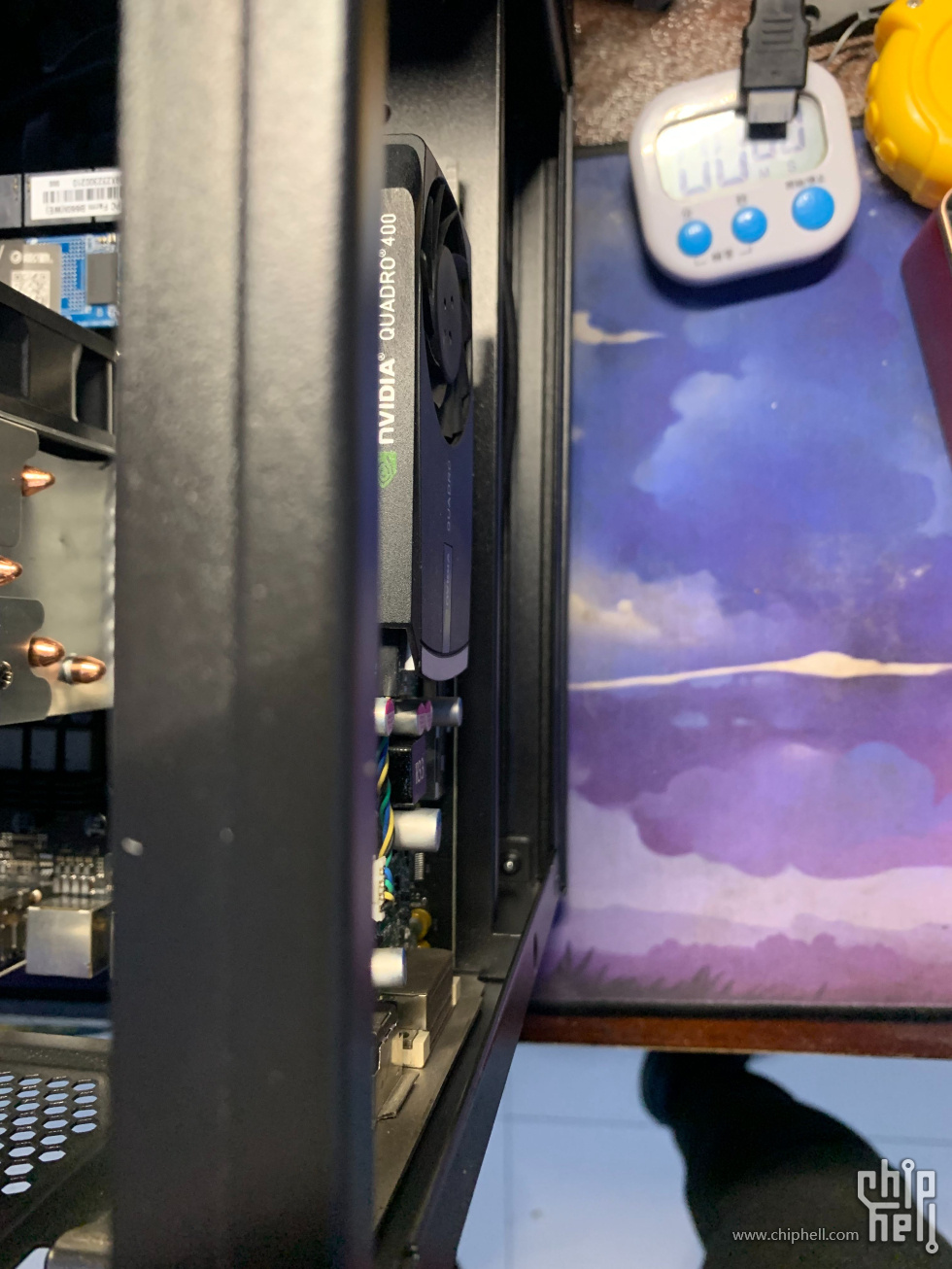

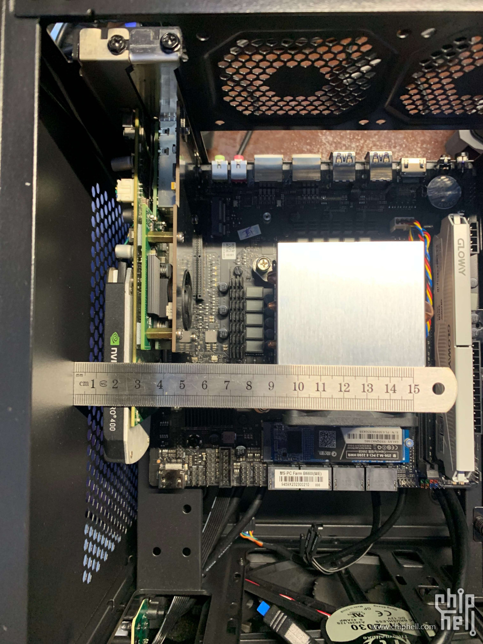

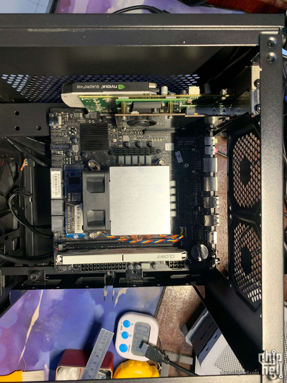

我使用了一个TT CORE V1的ITX机箱来安装这块主板,主板标称是只支持itx,其实19*19也是没有问题的,但是需要注意的是,主板上方就是8P供电那个方向,有一个手拧螺丝会和主板冲突,改成普通螺丝就没问题了,两个单槽的IO挡板,刚好对应主板上两个PCIE扩展槽。插入一块单槽的显卡后,显卡距离侧板的净距离为1.2cm左右,侧板有镂空开孔,可以进风,但是双槽显卡是支持不了的,距离不够。
我x4的接口上接了万兆网卡,是OPC加转接板,正好这个转接板的风扇在CPU一侧,可以进风,能给万兆网卡做好散热。
这个机箱的前进风是一枚20cm的大风扇,可以给整个机箱通风。CPU散热器最高支持的高度官方是140mm,有网友实测148说也行,但是我没有验证过。过几天买的4U金钱豹回来,再做个测试。
这个机箱支持标准ATX电源,可以用普通的就行。
缺点是铁皮相对较薄,硬盘位少,最多两个3.5加2个2.5或者4个2.5,其余安装就看自己的思路了。我是准备安装两个1.92T的sata固态,加两个4T的3.5红盘,都是之前剩下的配件。
总结:tt core v1 可以完美适配铭瑄这块farm b660i,整体机箱散热也很优秀,如果做纯NAS,盘位不够,如果做应用型小服务器,挂载固态硬盘那将是个不错的选择,散热好。

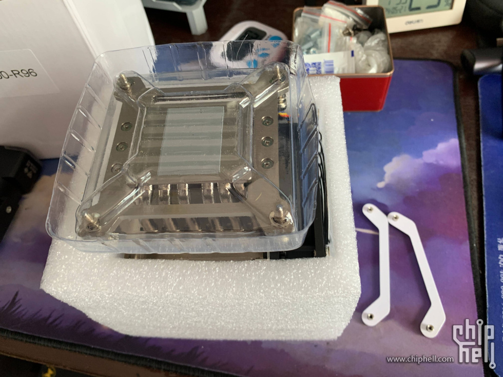

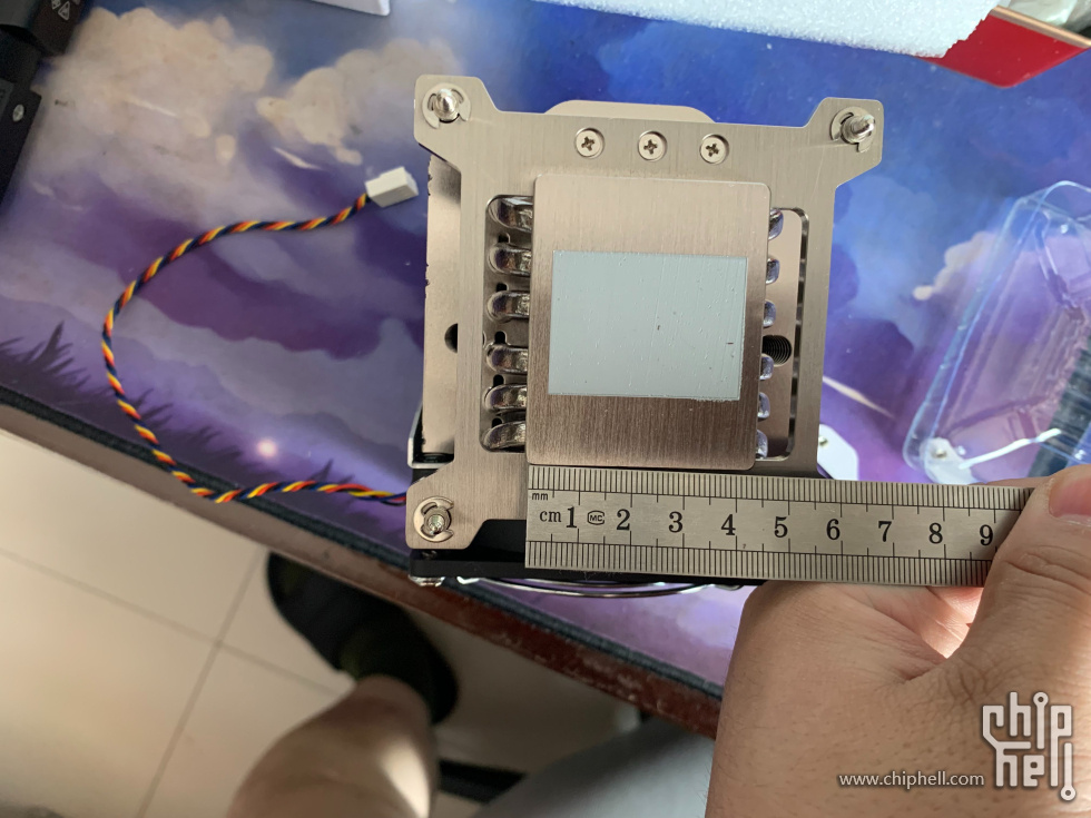

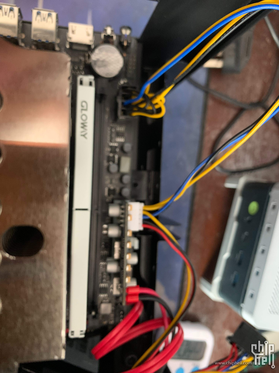

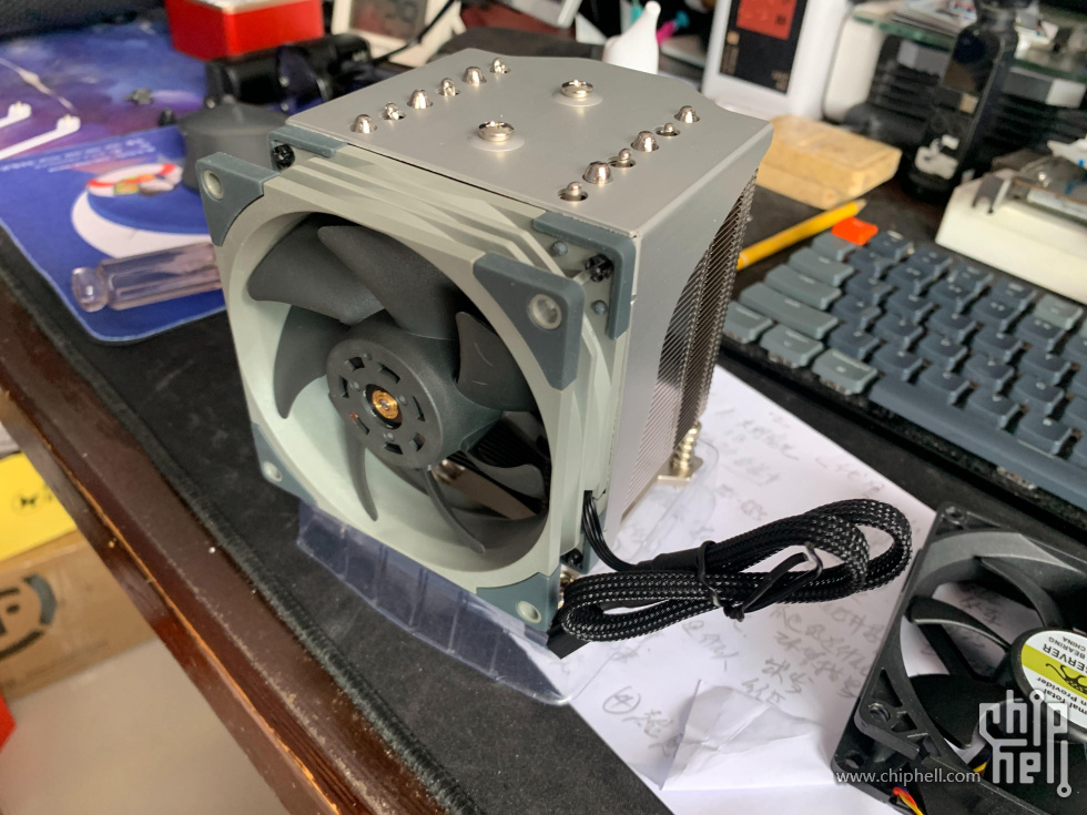

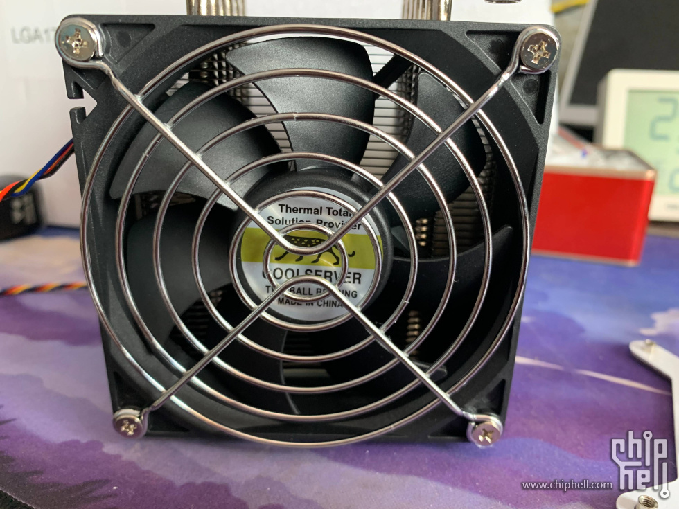

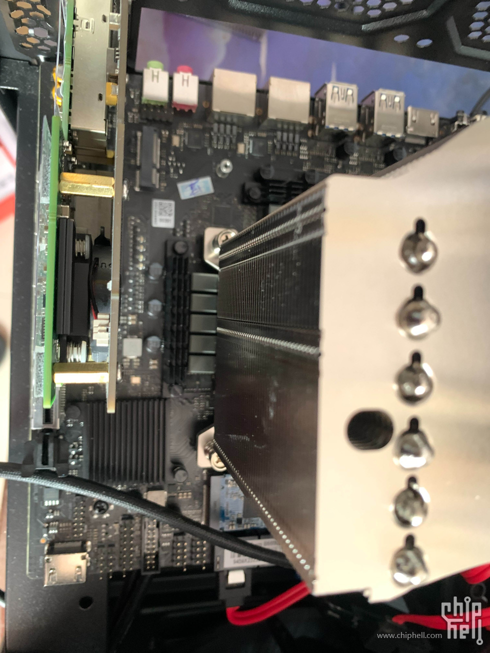

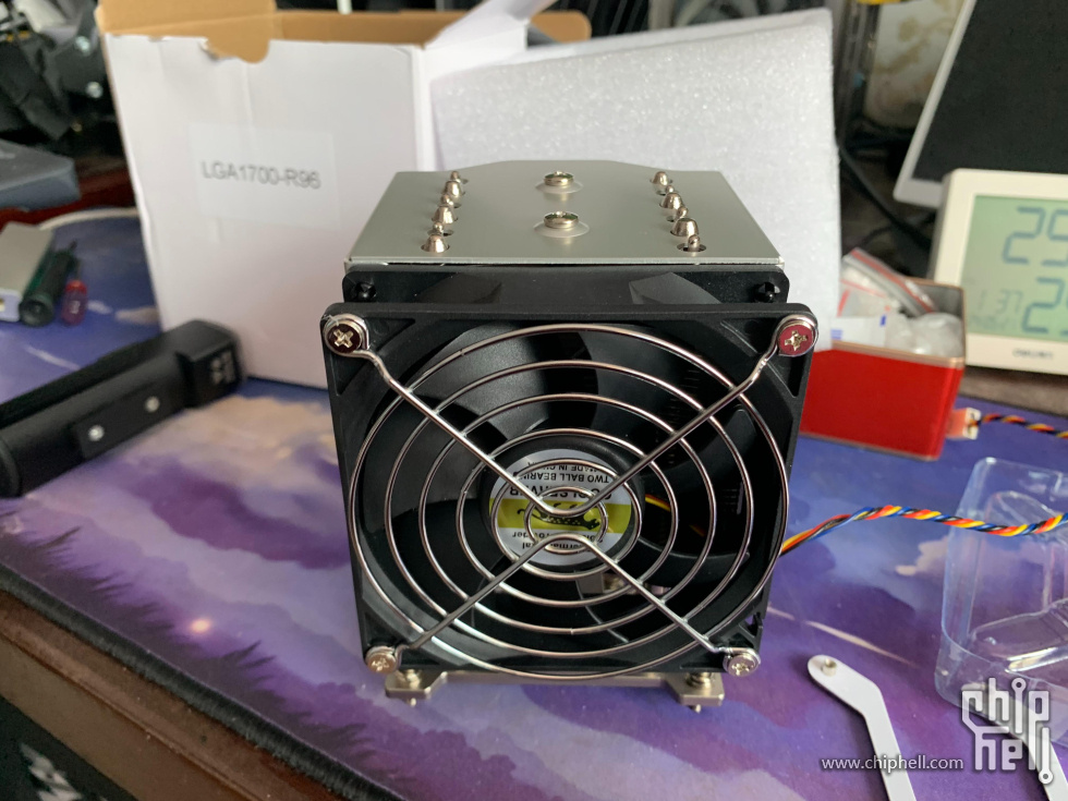

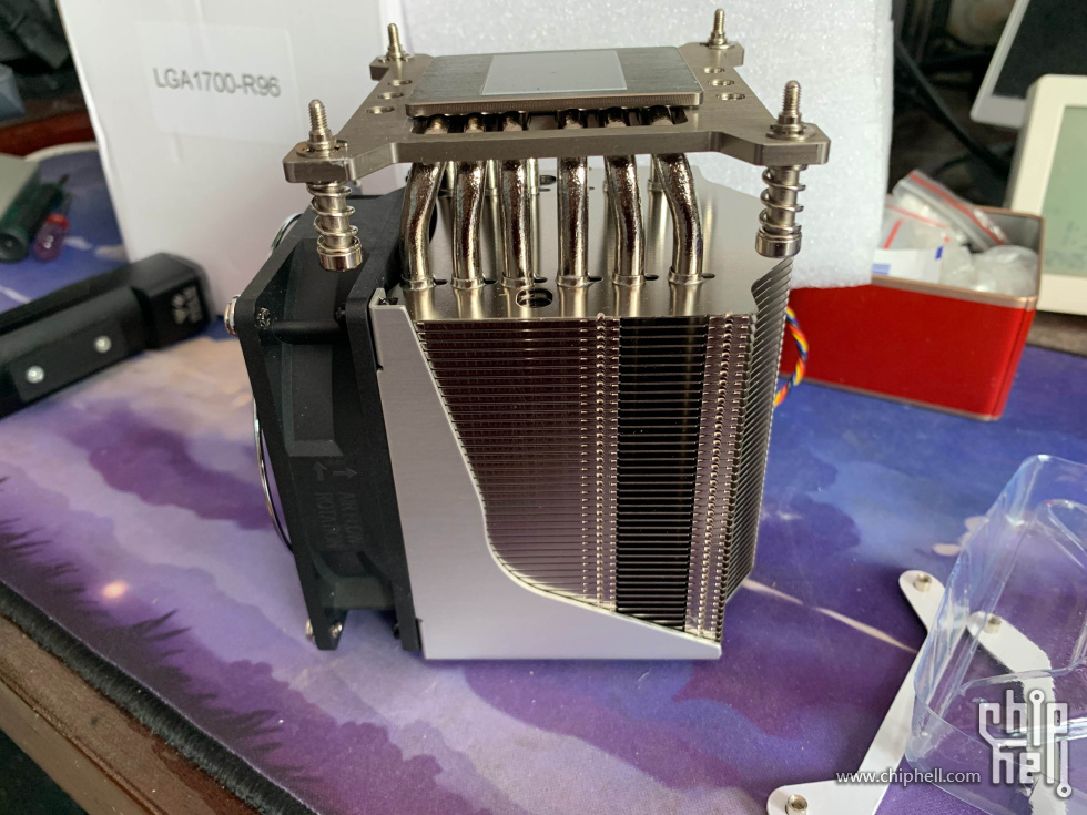

今天买的4U的金钱豹散热器到了,抽空装上,并把原装的金钱豹9CM风扇拆除,上了一个利民的B9,接好线安装好,整个世界都安静了。
安装完后,散热器固定风扇的框架已经挨着内存了,后面的塔体距离第一条内存有大约2mm的孔隙。安装的时候要先拆下风扇固定框,先拧塔体的螺丝,就拧在主板自带的背板上就行,不用换背板。然后再拧风扇框,因为带着风扇框固定螺丝的位置就被挡住,没法拧螺丝了,请注意。
无辅助散热,机盖打开,室温28度的情况下,单烤FPU,温度稳定在61度,单烤了23分钟没啥变化,就停止了。停止后,温度瞬间跌落至40左右。扔那不管,让他自己待机,睡了一觉,大约1小时以后,待机温度33度,我对这个很满意了。
金钱豹这个散热器有点东西。来的时候包裹的鼓鼓囊囊的,里面完好达到,挺好。
至此,我的CPU散热改造完毕了。
