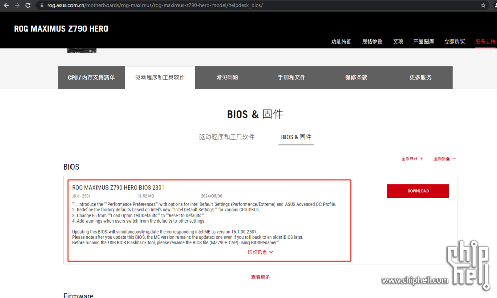

接下去所有关于此次缩肛的事情我会尽量及时跟进,并且在第一时间更新此帖一楼内.
5/9更新:
​最新消息,MSI已放出新BIOS,我把重点划出来了.
然后新BIOS三个不同功耗墙设定,令人唏嘘不已不只是PL1只有区区125W了...而是刷完此版BIOS后全默认也就是如果你不进BIOS不做任何改动的话,就会运行在"Intel Default Settings"下...换言之...接下去将会有不少富哥以为自己花了好几万买一台无比睾贵的高端整机但其实自己也并不懂如何进BIOS去改BIOS...就直接...i9当i3用了...就踏嘛的离谱啊...
5/12更新:
关于新BIOS对于i7/i9带K的影响,CHH会做实测,会对于AMD的竞品重新罗列数据图,以及还会针对BIOS改进已经以后的应对策略做分析和建议,但是,一切会等最终版的BIOS问世,我知道有的网站已经开始做了(超能网),挺好的,严重支持,但CHH依旧会严谨起来防止现在做了万一还有变数成了无用功因此一切等最终版BIOS问世再开测.
这几天有厂商朋友私下建议我没必要那么死磕,一方面CHH就是做中高端的这次出的事也是中高端领域,另一方面今年PCDIY生意很差再这样多少有些落进下石,于情,确实如此,我承认,但于理,玩家需要知道真相,数据面前人情世故不值得一提~
5/17更新:
还好还没重测147和149K,果然,刚刚接到消息,硬粑粑又改口了,BIOS又要重新出一版了,大概率是是因为…之前刀下的太重切的太多了…
5/21更新:
"新bios有2条rule,intel和主板品牌方,选intel后,里面会有两条,performance和extreme,主板品牌方的话就还是以前的rule。
刷完默认是intel 的extreme估计比主板品牌方 rule低10%性能但是稳了,不闪退了"
暂定就是酱紫了,挺好的,体面了,也解决问题了,等正式上线就开测~
5/31更新:
终于,5月的最后一天,出现了~
