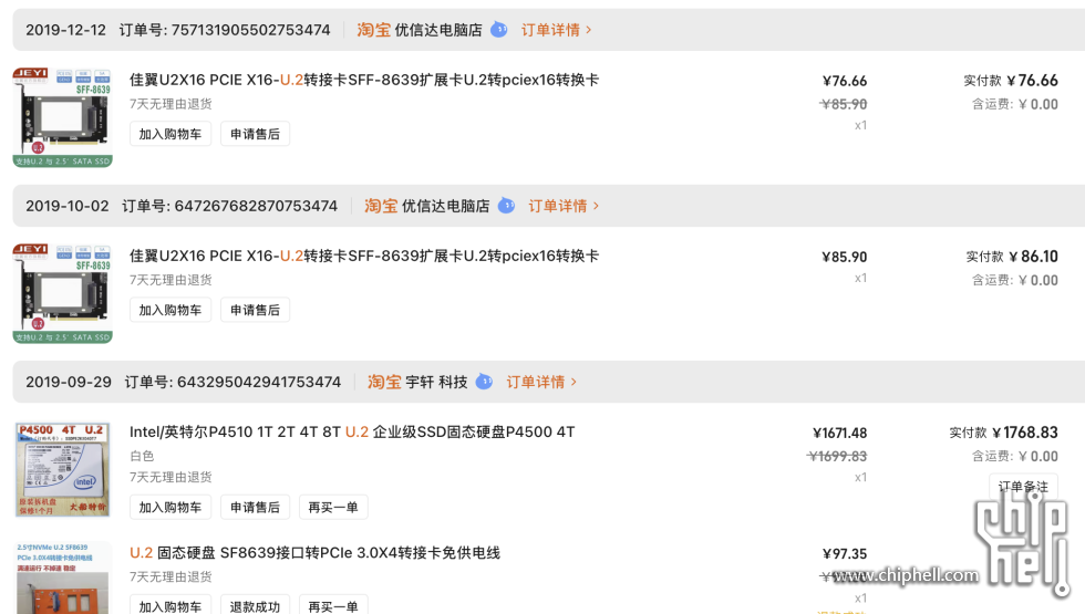

有图有真相,价格高的并不代表是好的:
红卡当时随4TB固态商家购买,结果各种不稳定;
后来换了佳翼的卡,稳定了。再买了一张备用。
