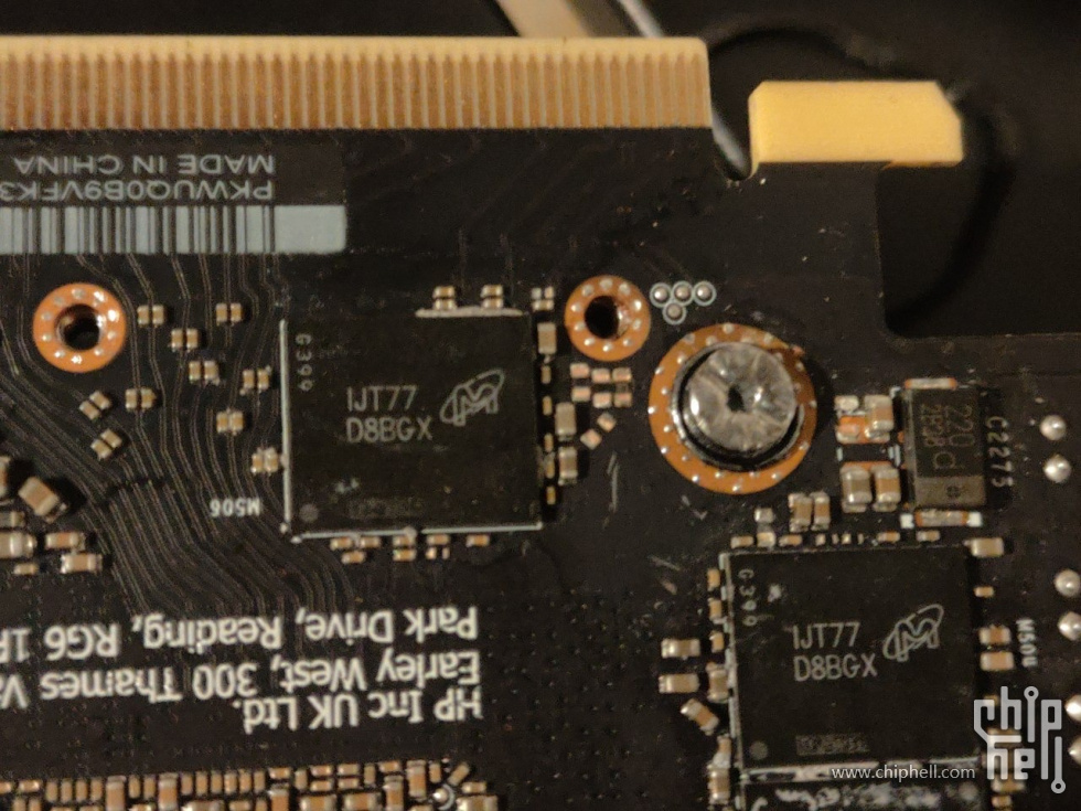

[显卡] 显卡核心附近螺丝滑丝

这金属屑真是可怕。。。

电容有机会还是补上,以后出二手也好出一些
发表于 2024-6-12 15:19 来自手机 | 显示全部楼层
用好一点的剪钳,剪住螺丝拧。
不是水平剪哦,是垂直
发表于 2024-6-12 16:29 | 显示全部楼层
你这个手艺,真的潮的厉害,,,hp的螺丝好像是内六角的,这玩意儿按理不大容易滑丝的,顺便,买个高粘度的胶水应该是最合适的,ergo之类的

 楼主| 发表于 2024-6-13 10:24 | 显示全部楼层

并没有,上家把螺丝拧死了,我拿正常力完全拧不动才滑丝的
发表于 2024-6-13 10:26 | 显示全部楼层
又不是平头螺丝,老虎钳不就行了。。。

 楼主| 发表于 2024-6-14 03:26 | 显示全部楼层
tune 发表于 2024-6-12 21:26
又不是平头螺丝,老虎钳不就行了。。。
老虎钳成功把螺丝旁边的电容全干下来了
发表于 2024-6-14 12:19 | 显示全部楼层
pppig236 发表于 2024-6-14 03:26
老虎钳成功把螺丝旁边的电容全干下来了
我不是没上过老虎钳干过显卡扣具螺丝,这种螺丝一般至少高于板子3mm以上,另外老虎钳也分大小,包括尖嘴钳在内,如果能碰掉东西,那说明朋友你真的不适合干这个。。。需要一定的悟性。。。
 楼主| 发表于 2024-6-15 02:43 | 显示全部楼层
tune 发表于 2024-6-13 23:19
我不是没上过老虎钳干过显卡扣具螺丝,这种螺丝一般至少高于板子3mm以上,另外老虎钳也分大小,包括尖嘴 ...
额,没小号钳子
说实话我觉得上个猛一点的手钻花1字是最稳妥的,拿胶布缠好就不怕铁屑什么的
我手上只有这样的钳子,没办法,不是悟性不够,纯粹是工具不行拖累了

发表于 2024-6-15 08:47 | 显示全部楼层
tb上有专用的小型切割工具,usb取电,切出一条小槽,就可以用一字批拧开了。
