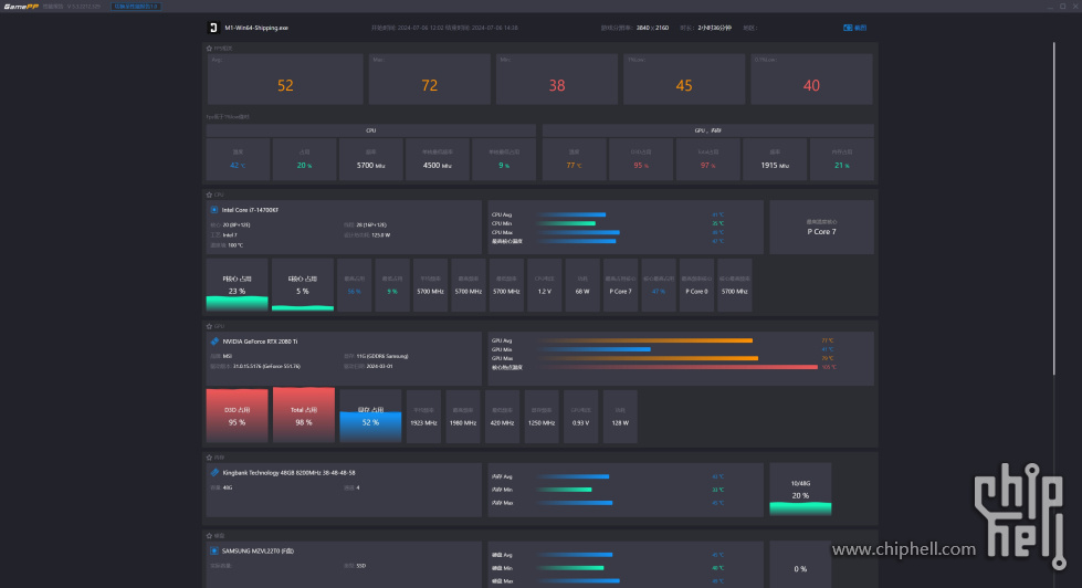

发表于 2024-7-6 14:49 | 显示全部楼层
147KF 大核5.7小核4.5 内存8200没问题,也许是2080ti太弱了没法给cpu压力

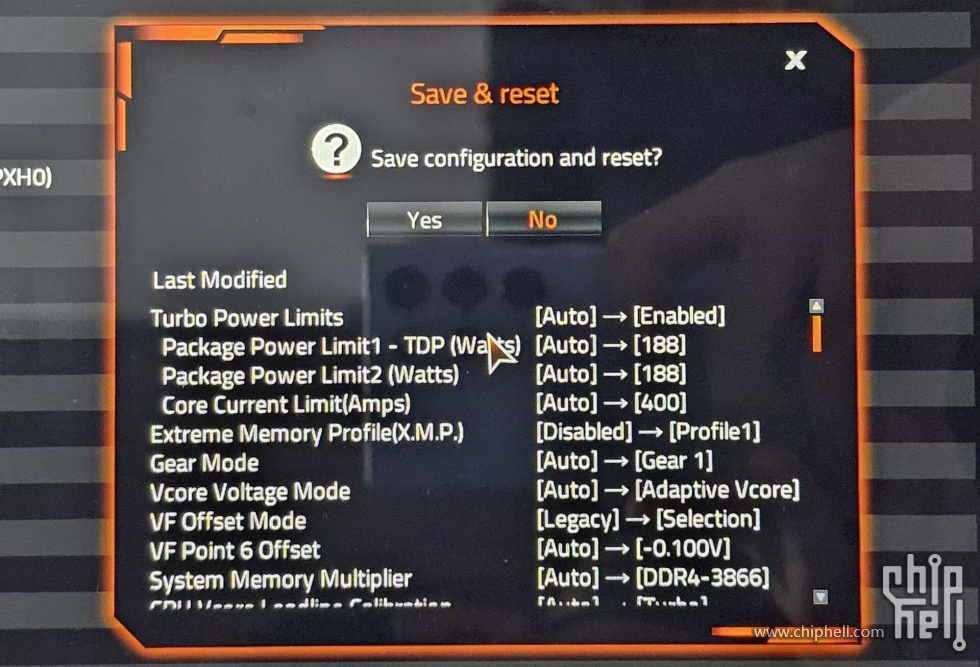

主板默认→设置内容:

 楼主| 发表于 2024-7-6 23:39 | 显示全部楼层
楪蘭楓 发表于 2024-7-6 21:13
试一下就知道了,真的可以的,插了4根16g内存,频率定的3866都能到3.8w
主板默认→设置内容:
哇塞,恭喜恭喜,有人愿意去尝试。
屏蔽主板我之前也试过,不过没找到vf在哪。。。。,另外可能当时没有设置电流墙还不知咋的,总之比华硕加速更加激进,导致容易崩,超过全核心频率的部分,比如149用58,59的时候,所以没法复现华硕主板上61 61 59 59 59 59 59 59这个部分的,也有可能是当时屏蔽给的acll太低了。现在没屏蔽主板了没法试了。
发表于 2024-7-6 23:41 | 显示全部楼层
