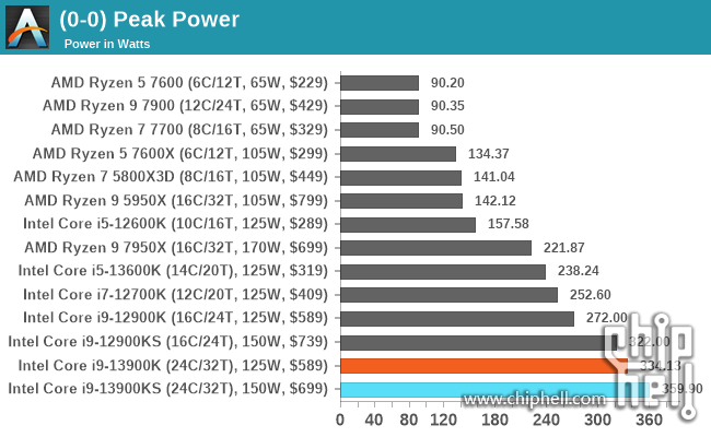

发表于 2024-7-12 12:08 | 显示全部楼层
toddler 发表于 2024-7-12 11:16
去百度官方参数吧,不要动不动300多W
对不起啊我这里只能谷歌,你看这个图保真吗?
发表于 2024-7-12 12:19 | 显示全部楼层
panzerlied 发表于 2024-7-12 12:06
首发默认和官方参数有啥关系?岁月史书吗?
不是功耗,253W 性能游戏性能很出色了,13600KF都能干掉一众高端型号了,拉功耗是为了拼跑分,不是说功耗低。
