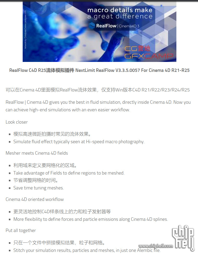

因为无法改变的事实是 闲鱼 卖U的参考都是已R23为准的。
然后 自媒体 评测 和官方评测都是以R23为准的。
再然后 作为生产力 C4D  R15 也是没有人在用了的。
比如随便找一个c4d插件 都是不支持过低版本的 这个流体插件只支持到R21。。R15是什么???
所以以上都是无法改变的事情。
除非谁能改变不然说再多都是白说。
不然回复我也相当于白回复 因为回复完了还是改变不了。

lordts 发表于 2024-7-12 14:29
所以说这是认可度问题。
当然可以用p95啊,如果我要跑7/24生产力那我就得过p95
另外您上面说的那些,确实白回复了,因为根本没看懂我说的内容。
