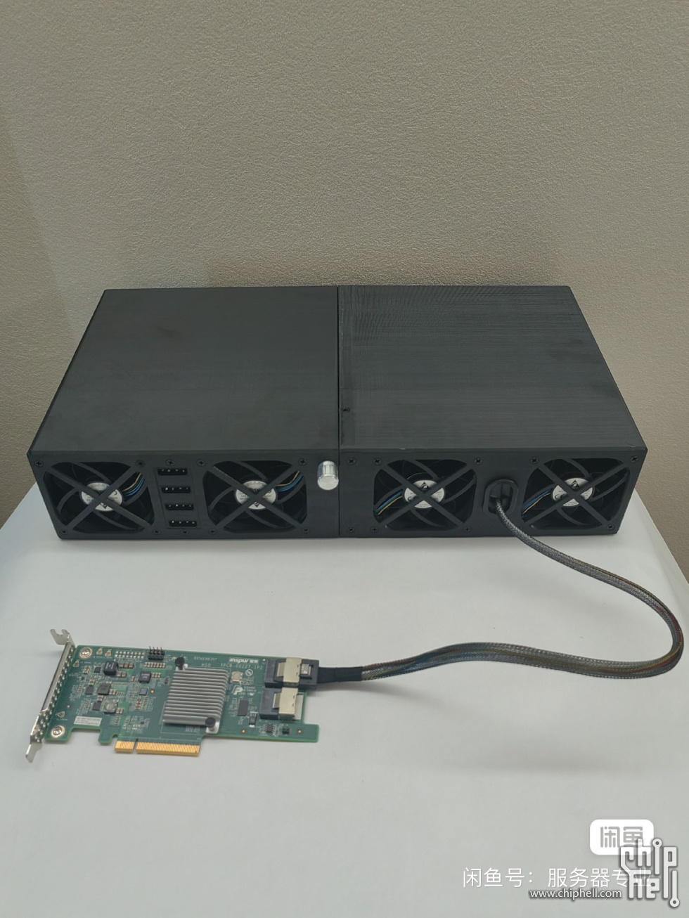

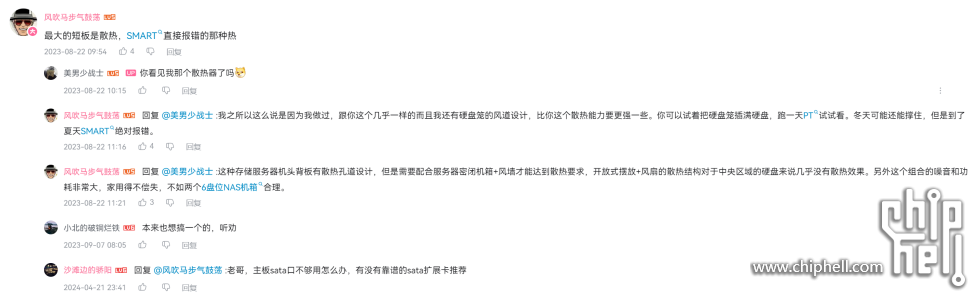

b站看有人说这种散热不太行,没有服务器的风道没法有效降温硬盘,站里有人实际用过吗?包括这种连接方式靠谱吗?
发表于 2024-7-24 11:10 来自手机 | 显示全部楼层
这个硬盘笼加上专门的散热架,应该散热还行。
就是价格也上去了。
还有就是要解决供电、数据线的问题,不美观。

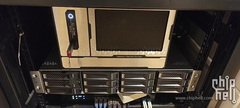

在用两只原生态笼子,放在机柜里,用三只14cm组合风扇放在前面往硬盘吹,硬盘不插满的话,硬盘温度可控制在45度以内。已经稳定用了1年多,nas插了一张9361-i8卡,感觉稳定性和可玩性以及成本都比多盘位硬盘柜成品好一些。

同款用半年了,散热不是问题,这家的风扇还可以调风速,壳子是3D打印的,感觉还挺好的....

我发的这个应该是商家已经定制好的散热风扇加外壳,就是数据线和电源线我还不确定怎么来接方便点,是用开放式的机箱直接引线出来接吗

在用两只原生态笼子,放在机柜里,用三只14cm组合风扇放在前面往硬盘吹,硬盘不插满的话,硬盘温度可控制在 ...
机柜里面的nas机器用什么机箱呢?也是上专门的机架式机箱然后把对应的数据线和电源线通过特殊的开孔引出来吗?

主要也是看了B站上的视频 https://www.bilibili.com/video/BV19G411f7mA  ,有人评论散热实际也不太行,所以才来坛里问问大家

散热其实解决办法很多,比如我就是用那种简易的硬盘支架,从前面看硬盘就相当于直接插上裸露一样,这样空气更加流通,有助于散热(在我前面吹风的情况下,光换硬盘支架,下降了起码5度以上),缺点是没有指示灯了。而且我是48盘位的,4个12盘堆叠一起,热量更加恐怖,不过我是自己diy的机箱,前面放几个14cm的风扇直接对着硬盘吹,后面吸风,整个机箱前进风后出风,炎热的夏天(没有开空调)都没有问题,当然那时候风扇开全速了,有点噪音,冬天就调低风扇转速。
