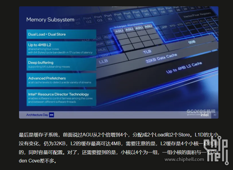

但,小核心的缓存配置是极其残废的,这些是小核可以缩小面积的原因之一。
“L1D的大小没有变化,仍为32KB,L2的缓存最高可达4MB,需要注意的是,L2缓存是4个小核一起共用的,同时容量可配置”(如下图)
想想amd那边5800x3d,7800x3d巨量L3带来的收益,面对高负载应用的情况大缓存肯定是更强的,同理,缓存残废也就意味着出现瓶颈,导致intel小核心本来很棒的算力发挥不出来。
intel个人观点总结:intel的小核心设计,异构、二级调度、小核可用缓存过小,叠的debuff比较多。这也导致跑分很强,实际应用显著不如跑分的情况。intel这几代cpu大部分优势仍然是强大的大核以及超高频率带来的。小核心带来的收益非常非常低。
