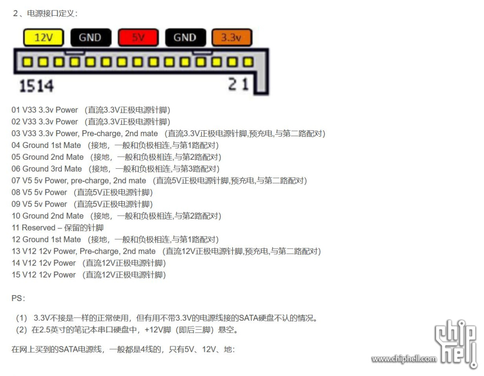

一个人的世界 发表于 2024-9-7 15:46
不是可以直接剪断SATA电源线的3.3V那根线来解决吗?好像很早就这样说的 有3.3V供电默认不启动?
斜口钳一剪 ...
SATA供电是黄12V红5V那来3.3
发表于 2024-9-8 10:53 | 显示全部楼层
wang52510 发表于 2024-9-8 10:11
SATA供电是黄12V红5V那来3.3
不会是你更改世界标准组织的SATA的电源接口标准吧?突然没了3.3V
我记得之前的标准如下图?如果你更改了也是你的过人之处!佩服!

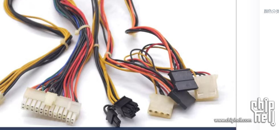

有些商家直接送大4pin转SATA电源线
我记得之前的标准如下图?如果你更改了 ...
这就叫专业!
发表于 2024-9-8 14:59 来自手机 | 显示全部楼层
不好意思,记错。3.3感觉在SATA太无存在感了。我记得SATA常见的都是四线一黄一红两黑。
发表于 2024-9-8 23:13 | 显示全部楼层
这个以前就有过讨论,需要屏蔽电源线3.3V

靠谱的商家一般会附赠根大4pin转sata
