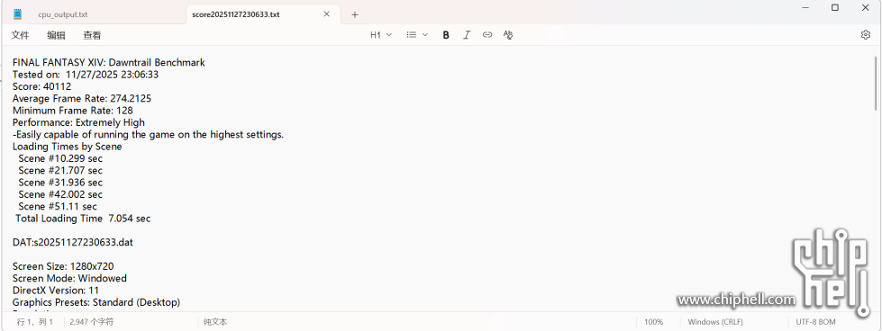

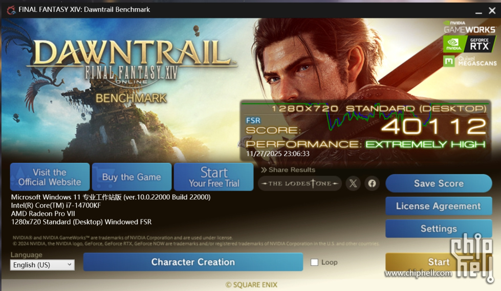

147KF P核5.7 E核4.7,内存8400

 楼主| 发表于 2025-11-27 23:45 | 显示全部楼层
照理说不止这个分的,因为手上没147KF,拿手上有的q1lp 5.5/4.4,4100C15都有44000~45000分,win10和win11都差不多,没有啥特殊优化设置,ht和小核心全开,调度auto就行。146KF 5.9也能跑到类似分数,但是要调度比较好的时候。
以前普通体质149K极限跑过47500左右。
当然这个玩意看总分也没啥意义,最低帧130左右还是比较正常的。
哦,看到你的显卡,可能瓶颈了。

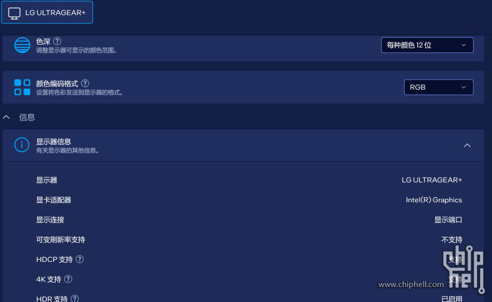

我现在用ITX主板4K144hz,需要用USBC 转DP,直接接DP智能4K60hz, 之前用Z890主板DP可以直接4K144hz

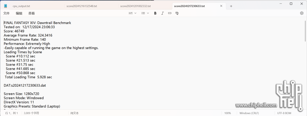

momoka 发表于 2025-11-27 23:45
照理说不止这个分的,因为手上没147KF,拿手上有的q1lp 5.5/4.4,4100C15都有44000~45000分,win10和win1 ...
去年用6950XT的时候

4k 144hz  是8bit rgb 模式吧?
发表于 2025-11-30 04:54 | 显示全部楼层
可以12BIT RGB
