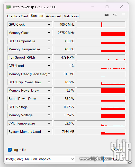

[显卡] 所有Intel Arc显卡用户统统进来,真正开启低功耗+风扇彻底停转的方法来了!

也是intel公版b580,插上啥都没动过,发现直接就是35w。。。
bios里特地看了一下,aspm也没开,win电源管理里pcie也是中等节省量,懒得折腾了。。。

你这不对啊,没看到风扇转转停停嘛...

B580 B570 说待机功耗只有10W...
 楼主| 发表于 2025-1-19 17:51 | 显示全部楼层
GPU-Z里看到的不是真实的数据啊,哥们啊这个帖子里只有区区几张图,但凡你好好看认真看,就会发现GPU-Z虽然显示35W但最后功耗仪显示是20W,你觉得哪个才是真实反应功耗的...真的是...但凡开动下脑子...
