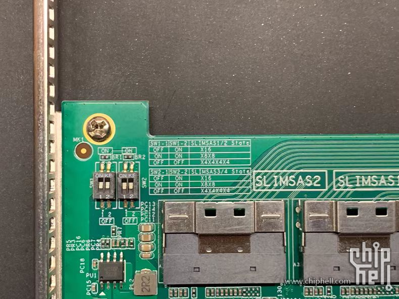

 楼主| 发表于 2025-1-31 23:06 | 显示全部楼层
singlermy 发表于 2025-1-31 21:50
不知能否研究一下联瑞LRNV9347-4l这个拆分卡
一共四路8643,每一路都是x4
如果想要达到预期效果,可能你手头那块卡够呛,需要PLX8749芯片的拆分卡才可以,如下图所示
PCIe扩展卡 免驱 PLX8749 支持8个nvme 硬盘 4个PCIe×8显卡或者2个PCIe×16
有对应的拨码开关,可以调整X16还是X8X8,或者是X4X4模式,基本符合你的要求;
不过这卡二手价格500元左右,确实成本不低,还没有算线材和转接板的费用;
而且网卡、显卡和M.2 SSD都外置的话,总感觉有点别扭,就像一个好好的gen8挂了个尿袋似的

我刚问了一个淘宝店的客服,说联瑞LRNV9347-4l可以引出两条组成x8接显卡,但想实现我说的那个x8+x4+x4,那客服也不清楚
等我节后自己先试一下手里的LRNV9347-4l,如果不行就买你说的这个
