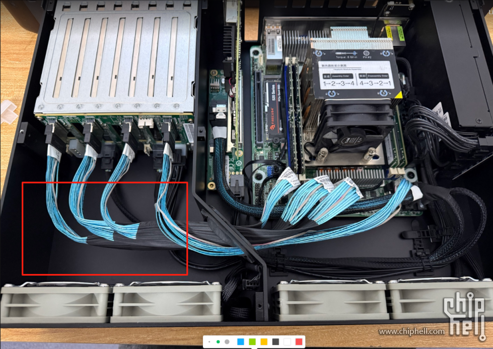

发表于 2025-2-4 17:24 | 显示全部楼层
VIPER-LF 发表于 2025-2-4 15:30
8654输入,我主板有好多个8654,想转一个出来接DELL的mini这列卡。
我想在这放一块这mini列卡,刚好位置够风道也可以。
 楼主| 发表于 2025-2-4 19:26 | 显示全部楼层
这个全闪存nas看着真是赞啊
图中这个位置放置mini阵列卡应该问题不大,贴着机箱侧面安装应该是正合适的;

 楼主| 发表于 2025-2-9 18:51 | 显示全部楼层
这个板子图里看到正好有一个空闲的x16 pcie插槽,直接主板bios里拆分就可以用AIB卡了,难道是准备上显卡用的?

发表于 2025-2-10 08:49 | 显示全部楼层
wxcup 发表于 2025-2-9 18:51
这个板子图里看到正好有一个空闲的x16 pcie插槽,直接主板bios里拆分就可以用AIB卡了,难道是准备上显卡 ...
PCIE 留给显卡或者是网卡。
