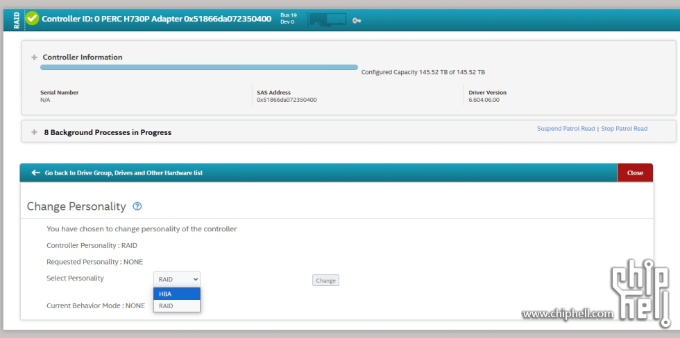

发表于 2025-2-15 22:35 | 显示全部楼层
关注中,不知能否支持HBA卡?家用还是直通卡做软raid灵活方便一些
 楼主| 发表于 2025-2-16 09:08 | 显示全部楼层
支持HBA卡的,H330就是HBA卡,没有缓存,价格更实惠,市场价30元左右;
但是不推荐上HBA,因为H730和H730p这种阵列卡是可以很方便地切换成HBA模式的,也可以单独把某块磁盘进行直通
而且价差只有几十块钱,不如直接一步到位上带缓存和电池的硬件阵列卡;
如上图所示,可以在RAID卡管理软件中切换为HBA模式(H730和H730p默认为RAID模式),重启后即生效;
发表于 2025-2-16 10:44 | 显示全部楼层
但是不推荐上HBA,因为H730和H730 ...
多谢解答
根据以前折腾Dell R730洋垃圾服务器的经验,H730P的HBA Mode和HBA330这类的IT Mode还是有一定区别的,HBA Mode不能算真正的直通,会略微增加读写延迟,软件层面使用的的驱动也不太一样(群辉下需要用LSI megaRAID驱动?看老外论坛上的帖子上提及,本人没用过H730无法验证)
如果确定可以兼容H330 mini卡,那就好办了,可以刷成HBA330直接当直通卡用
 楼主| 发表于 2025-2-16 11:06 | 显示全部楼层
sym 发表于 2025-2-16 10:44
多谢解答
根据以前折腾Dell R730洋垃圾服务器的经验,H730P的HBA Mode和HBA330这类的IT Mode还是有一定区 ...
1. H330 mini可以支持的,也可以通过刷固件当直通卡使用的,在Linux和群晖下应该是用megasas的驱动,如果用着习惯的话刷IT固件是完全没有问题的;
2. H730硬raid系列卡还有个Non-raid磁盘模式,将硬盘转为该模式之后就相当于磁盘直通,只不过使用的驱动跟IT模式略有区别,具体的读写延迟我没有测过;
      总而言之在价差不大的情况下,还是强烈推荐使用硬RAID卡,尤其在硬盘故障阵列进行重建过程中,硬raid卡优势是极其显著的,可以在基本不影响系统使用的情况下完成阵列重建,全程基本无感。
