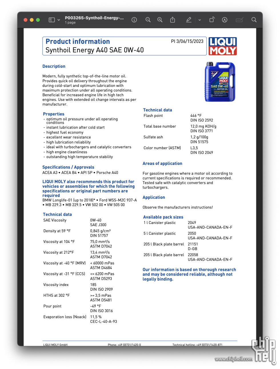

用车环境温度高,或者经常激烈驾驶,低温冷启动希望更好,可以考虑力魔紫桶的0W40,也有LL01认证
 楼主| 发表于 2025-6-21 01:23 | 显示全部楼层
沫沫甜心 发表于 2025-6-20 10:44
用车环境温度高,或者经常激烈驾驶,低温冷启动希望更好,可以考虑力魔紫桶的0W40,也有LL01认证 ...
其实看spec来说不是很推荐。这个的LL01推荐是到2018年截止的,2018年宝马调整了LL01标准,加了正时链条磨损测试,这个机spec单子的日期是2023年,那就说明这机油没有通过新标准的LL01测试,不建议用在新的发动机上。而且这个HTHS只标到>=3.5,对于40来说偏低。
我现在看下来机赛道上油温度接近120度都很少,冬天这车也只是在车库吃灰,5W30暂时够用了。LL01认证的里面冬天最好的还是嘉实多原版的那个0W30,50% PAO,Pour Point到了-60,冷启动无敌,结果被它偷偷把配方改了...

502BadGateway 发表于 2025-6-21 01:23
其实看spec来说不是很推荐。这个的LL01推荐是到2018年截止的,2018年宝马调整了LL01标准,加了正时链条磨 ...
受教了,我真没注意到LL01到2018年,记得没错这款紫色好像倒有PAO成分,我对PAO没有什么追求,以前也用过安索的签名版哪款不记得了,感觉除了长效没什么优点,我对机油的要求就是1最好要有原厂认证,2保护性到位不要有磨损风险(比如现在流行的0W20 17FE的油送给我都不敢用,除非我在北方),3就是不要有沉积物,引擎里能持久如新
 楼主| 发表于 2025-6-22 01:39 | 显示全部楼层
沫沫甜心 发表于 2025-6-21 10:33
受教了,我真没注意到LL01到2018年,记得没错这款紫色好像倒有PAO成分,我对PAO没有什么追求,以前也用过 ...
低积碳风险那可以考虑LL04这种低灰分标准,LL01全灰分理论上积碳会比LL04更多。不过要是时常激烈驾驶那倒也无所谓,大部分国内的车带GPF本身就要求LL04。0W的机油PAO高还是有意义的,超低温性能会更好,嘉实多这个从50%降低到25%之后直接从-60干到了-45,但不在北方也用不太到。

发表于 2025-6-24 15:58 | 显示全部楼层
你要下赛道,机油可以试试Ravenol RSP 5W-30,有LL-01,高粘度30,我F87上用着非常好。

你要下赛道,机油可以试试Ravenol RSP 5W-30,有LL-01,高粘度30,我F87上用着非常好。 ...
看了眼这油纸面数据基本都到顶了,纯PAO果然NB,三家认证也都有......又看了眼价格,死心了,相比白嫖力魔贵了四倍

发表于 2025-6-25 14:40 | 显示全部楼层
502BadGateway 发表于 2025-6-25 08:05
看了眼这油纸面数据基本都到顶了,纯PAO果然NB,三家认证也都有......又看了眼价格,死心了,相比白嫖力 ...
国内想买买不到,问了一圈都没货,只能买LL-04的REP但货也不多了
