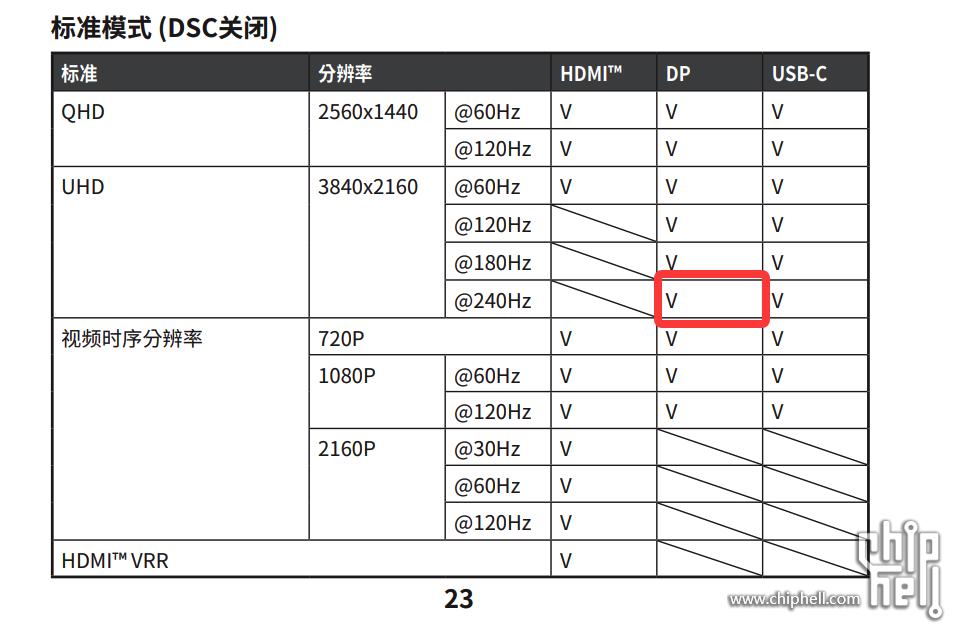

发表于 2025-2-14 09:39 | 显示全部楼层
    首先你得显示器是否能关闭DSC,因为关闭不了DSC的话,你无法测试你的DP接口是否是真的80G,我这里引用微星MPG 272URX的说明书。关闭DSC以后,DP2.1 UHBR20是支持4K 240hz 10bit HDR信号输出的。
    另外咱们假设没有产品说明诈骗的情况下,你的显示器应该是支持80G的,京东官网都写的清清楚楚80G,总不能骗人吧。

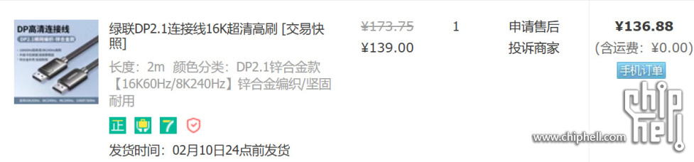

发表于 2025-2-27 00:45 | 显示全部楼层
5080配技嘉FO32U2P 用的是绿联的2米DP2.1 能开80Gbps 2025-02-27_004137.jpg 2025-02-27_004159.jpg
一开始是买小雪人那条DP2.1镀银线 但我没注意看他确实没写满速80G就买了
结果买到之后发现开不了 问客服才知道那条实际54G左右而已
后来问了绿联客服 这条锌合金款的才有满速80Gbps 于是又买了一条
