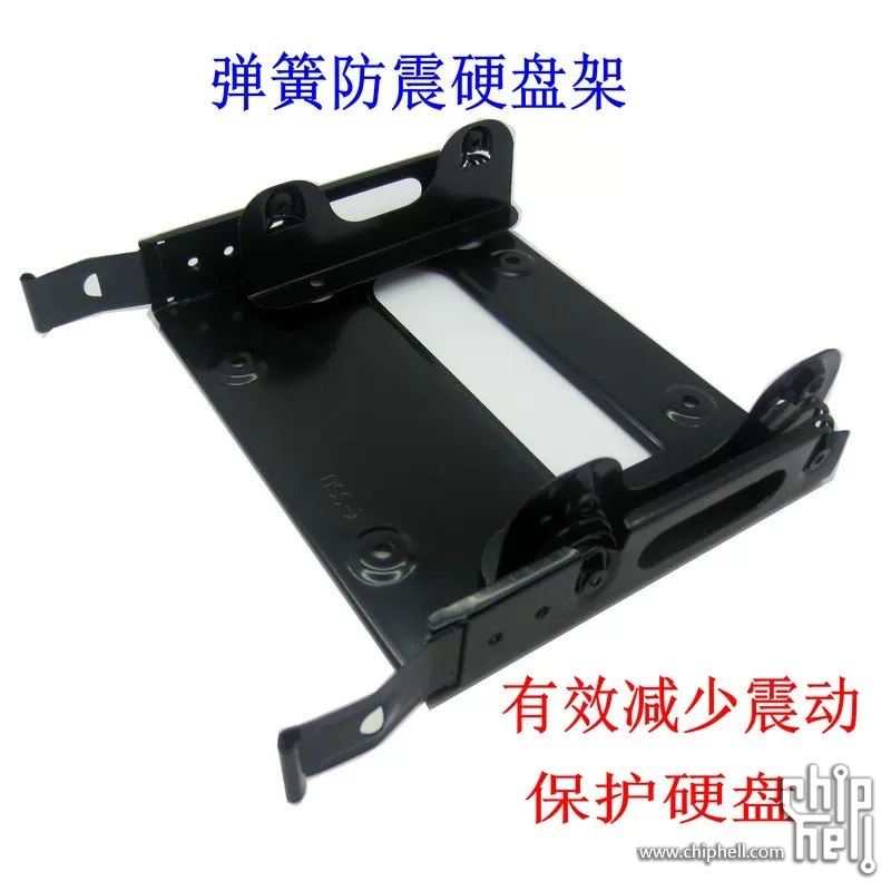

发表于 2025-2-18 16:33 来自手机 | 显示全部楼层
8块hdd,全用的防震硬盘支架,放在桌子底下的,日常完全听不到硬盘的任何声音,这种的:
