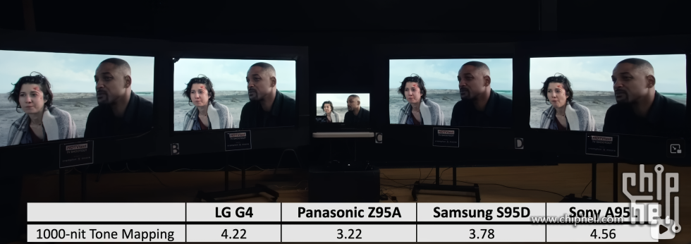

动态映射跟普通映射(静态映射)最大区别是动态映射一部片子根据不同亮度场景使用吧不同的映射曲线,而普通映射只在一部片子中使用一条映射曲线。普通映射你要么hard clip处理要么就是roll off处理,这会导致一个问题如果你hard clip处理你画面的整体亮度是保留了,但是细节会丢失,使用roll off处理细节保留了但亮度会丢失。而动态映射正好解决了这问题,说简单点就是需要保留亮度场景我可以使用hard clip处理,需要保留细节的场景我可以使用roll off处理,因为动态映射可以在不同亮度场景下使用不同的映射曲线。
HDR10(静态映射)记录的是绝对亮度,也就是基于标准显示设备的亮度信息。这会导致一个问题就是:只有当消费者的观看环境与设备跟碟片制作方完全相同时,绝对亮度信息才能还原创作意图,这个条件十分苛刻。
具体多难你看下面的例子就会明白,下面的设备峰值亮度全部超过1000nit,但实际亮度表现呢?中间参考的是索尼的HX3110
还有HDR是绝对亮度,300nit内容只会300nit亮度去显示,无论你 普通映射还是动态映射都不会让300nits以600nits呈现
不存在动态映射实际就只是针对某些帧这种东西,要么一部片子使用普通映射要么就是动态映射,也不存在再返回标准PQ的说法跟本不存在这个步骤。
使用HGIG目的是避免二次映射问题,还有不是PQ垃圾是映射算法垃圾。PQ是感知量化,使用色调映射尽可能贴合标准PQ,但现实是你很难做到这一点,所以才需要动态映射。
