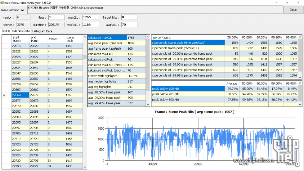

(2)《海王》---新生代影迷最爱的HDR制作:
(3)《巨齿鲨》---madVR动态色调映射转换的测试人员最喜欢用的片子
这几部片子的实测avgFALL都远比《碟中谍7:致命清算》的14nit要高的多!

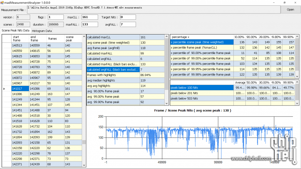

(4)《阿丽塔:战斗天使》---公认的亮度太暗的杜比视界制作:
阿丽塔:战斗天使 UHD DV.png
看看其avgFALL才多少?7nit哦!即便是maxCLL也就是161nit哦,而且你看其峰值亮度曲线基本就是在100-150nit之间浮动!

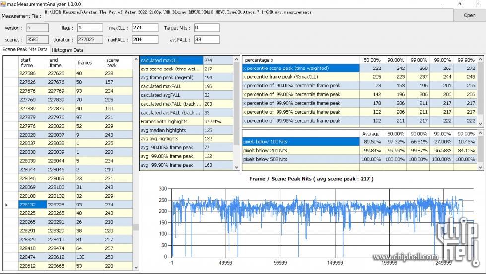

再放几张最近一年的好莱坞大片的亮度分析图:
阿凡达2,帧平均亮度高达33nit,算是这一年来非常高的制作水平啦!
