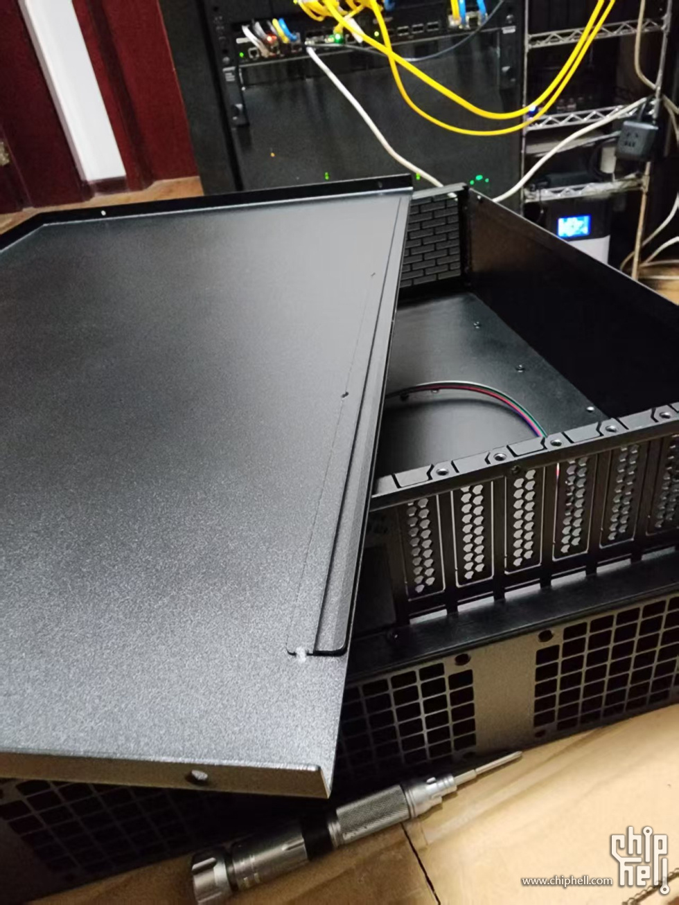

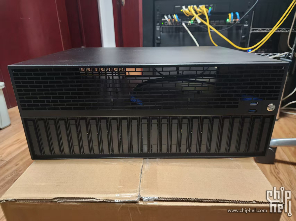

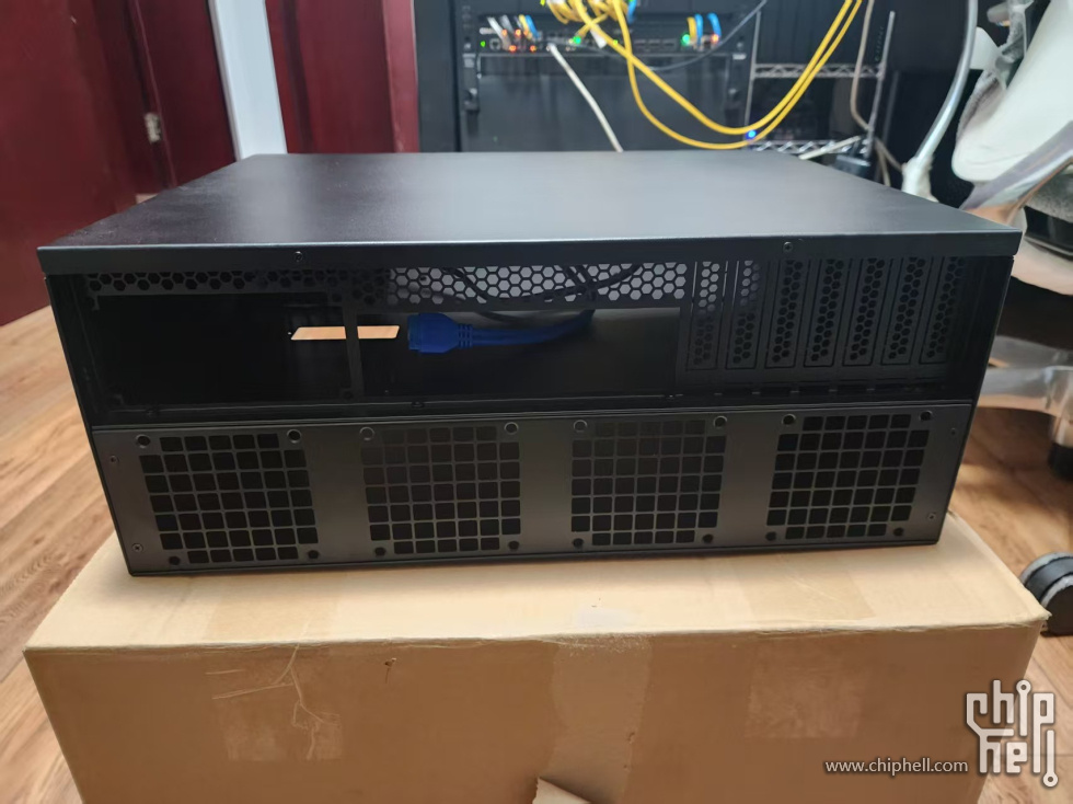

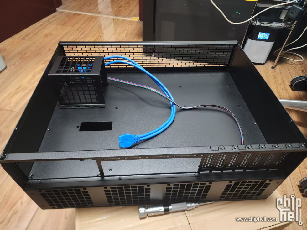

主要是高度176,价格520,笼子自费买,这个机箱是给浪潮的笼子设计的,实际也可以装intel的笼子,我是想组服务器,但不搞盘位又心里痒,你说的机箱之前都在我的购物车里,尤其喜欢君名创达,带个红色把手很骚气,从重量看钣金用料也可以,唯独上层太高了,总高度270,我自己画过,上层大电源竖放,125高的散热,总高度可以做到240,也就是5.5u
机箱已到,上几张图

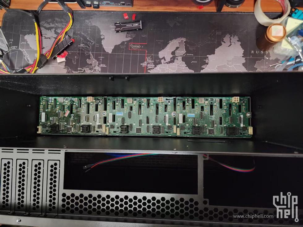

发表于 2025-3-1 00:42 | 显示全部楼层
牛B。。。 把3个Intel 笼子填满U2盘,画面太美,不敢想象。。。
另外笼子背板上才那么小的孔来通风,而且离开风扇的距离那么远。散热估计够呛。上服务器的暴力风扇?
还有,你都有3个U2 笼子了,机箱内的4盘架子干啥用?
 楼主| 发表于 2025-3-1 09:33 | 显示全部楼层
另外笼子背板上才那么小的孔来通风,而且 ...
内置那个盘位是机箱本来就带的,我也不能说不要吧,硬盘侧散热我估计问题不大,有4个2000转的8cm风扇就够了,密闭通道,后部抽风,前面吸风,我现在4和硬盘在桌子上用了个1300转的8010吹,观察温度是比较低的
