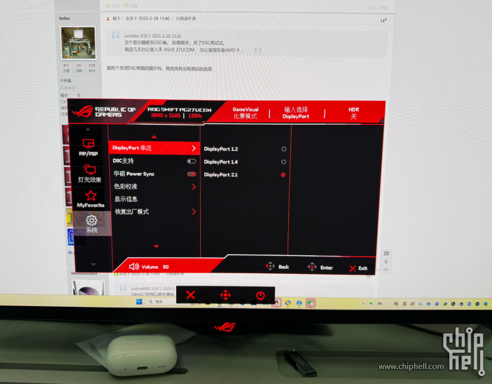

发表于 2025-2-28 16:14 | 显示全部楼层
tedaz 发表于 2025-2-28 13:40
能拍个关闭DSC界面的图片吗,我找找有没有类似的选项
发表于 2025-2-28 16:21 | 显示全部楼层

 楼主| 发表于 2025-2-28 16:23 | 显示全部楼层
谢谢,我回去看看戴尔有没有这个选项
